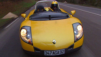

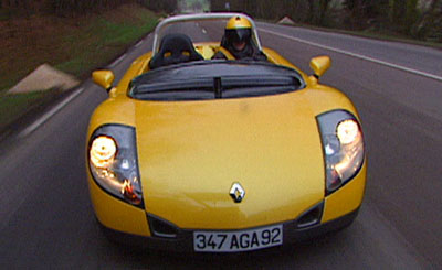

Kleiner Exkurs:
es gibt tatsächlich einen Sportwagen der GANZ OHNE Frontscheibe auskommt
der Renault Sport Spider wurde in einer limitierten Auflage von 350stk (?) mit einer Speziellen konstuktoin ausgeliefert die den Fahrtwind umleitet und zu einer "unsichtbaren" Windschutzscheibe aufbaut.
Anfliegende Teile werden so über die Köpfe der Fahrer geleitet.
Ein sehr interesanntes System.
