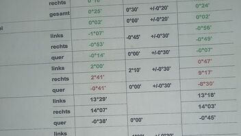

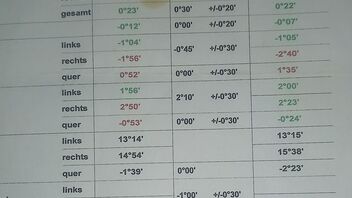

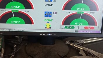

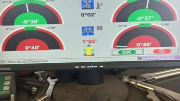

  • So, heute erneut zum vermessen gewesen. Und schaut Euch die Eingangswerte an, besonders die des Sturzes! 😁 Ich habe den letztes Mal um ~ 1 Grad zum Positiven hin "raus ziehen" können. Musste heute dann " nur" die Spur noch eingestellt werden.
    Fahrerseite hat er zügig hinbekommen, Beifahrerseite hat er sich einen abgewürgt, weil er meinte, die Einstellschraube lässt sich nicht drehen. X/ Konnte aber nicht sein, die konnten wir vor 4 Wochen ja auch noch verstellen.
    Allerdings muss man schon die Kontermuttern richtig herum lösen...sonst...Jedenfalls nachdem ich meinen Bekannten angerufen habe, der das so sagte, ich es dem ATU Mechaniker so mitteilte, ging das plötzlich.
    Eingangswerte
    Einstellwerte
  • Naja sieht doch Recht gut aus.
    Dann. Schau mal wie er läuft mir der Spur die ist etwas unter Wert. Sollte aber passen.

  • Naja, die 0,04 Gesamtspur liegen genau in der Mitte, so stellen die das halt ein. Wenn das Auto gut läuft ist doch gut. Wenn es bei höheren Geschwindigkeiten ungenau fährt, also man das Gefühl es schwimmt, könnte man mehr Richtung 0,00 gehen, also weniger Nachspur, dann wird das Fahrverhalten bei Geradeausfahrt stabiler, allerdings dafür in Kurven ungenauer. Ausserdem muß man dann mit dem Reifenverschleiß auspassen, Vorspur bedeutet aussen verschlissene Reifen.
  • Tach zusammen...die Spur wurde 2013 ja beidseitig auf 0Grad09 eingestellt, also zusammen 0Grad18
    Mein Audi fuhr damit ganz gut, der Reifenverschleiss war nicht sonderlich auffällig, beide Reifen liefen gleichmässig ab. Obwohl da der Sturz Fahrerseitig bei -1Grad01 und Beifahrerseitig bei -0Grad45 lag.
