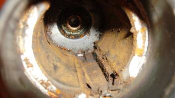

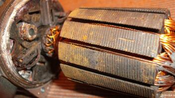

    gerade den Scheibenwischermotor zerlegt und das alte Fett da raus geholt.

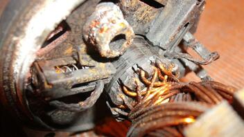

    Um ihn wirklich sauber zu bekommen habe ich das Schneckengetriebe vom Motor getrennt.
    War zwar kniffelig das die Kohlen wieder über den Schleifring zu bekommen aber es ging.
    Jetzt ist mir beim Testen aufgefallen das er extrem warm wird. Das Axiallager am Motorende wird auf Stufe 2 in ca Einer minute so heiß das man es nicht mehr anfassen kann.
    Soll das so sein? Die welle habe ich so eingestellt das sie noch ganz leicht axiales Spielt hat. Eigentlich sollte das jetzt nix auf spannung sein was so viel Reibung verursacht das das Lager so schnell so heiß werden dürfte.
    Leider bekommt man den Motor ja nicht so weit auseinander genommen das man das Lager auch noch überprüfen und Schmieren könnte.
    ALSO ist Frage hab ich da beim Zusammenbauen was falsch gemacht oder gehört das so.

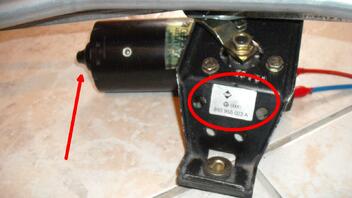

  • Da mir das einfach nicht passt, dass der Scheibenwischrmotor so sau Heiß wird obwohl er jetzt wieder wunderbar funktioniert (Mittelpin welcher abgeschliffen war nachgebogen)
    frage ich mich wo ich preiswerten NEUEN Ersatz für den Scheibenwischermotor herbekomme.
    Der wo verbaut ist Trägt die Nummer 890 955 113 A wobei die übliche Quelle 8G1955113 ausgibt und auch 893955113AX möglich ist.
    Den 8G1955113 gibt es noch neu bei Kfzteile24 aber für über 170 Euro original von Bosch was mir ein ganz klein bischen zu teuer ist.
    Gebraucht will ich nicht nehmen denn die sind nicht viel besser als meiner vor der Überholung.
    http://www.ebay.de/itm/SCHEIBE…26sd%3D190994932307&rt=nc
    Nun Frage ich mich ob dieser hier passt.
    Trägt die Nummer 8D1955113 gehört in den A4 von 94 bis 00 oder auch Passat 3B variant von 96 bis 99 und sieht erst mal ganz genauso aus wie der wo drin ist im TYP89.

  • Ben, dir ist aber schon klar das VAG ab und an die Zulieferer wechselt. Dann passt da nichts mehr vom anderen. Wenn bei Dir Bosch draufsteht muss ein Bosch wieder rein weil nur da dem der Stecker passt. Klar ist der Bosch teuer
    bei meinem ist ein Valeo drinnen meinst der ist billiger? Der kostet auch 200 Euro und den bekomm ich Neu nur bei VAG. Jeder Teileshop den ich besucht hab hat nur den Bosch.

  • Der der jetzt drinne ist ist schon nicht mehr der originale. Der stammt aus nem B4. Den die Teilenummer die Drauf steht ist eine für / aus dem B4.
    Ich hab das ding jetzt mal bestellt. Wenn er nicht passt werde ich bescheid geben und dann hab ich die 4.50 Versand fürs rücksenden bezahlt und kann dann immer noch einen gebrauchten nehmen.
