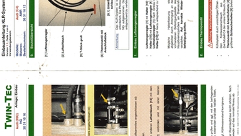

cool, jetzt weiß ich auch woher, bwz. warum mein Audi anfangs so stottert....ich hab auch ein KLR von Twintec verbaut und möchte diesen mal abklemmen...könnt ihr mir mal ein Bild machen wie solch ein KLR ausschaut bzw. was ich alles abklemmen soll / muss und natürlich beachten muss ---> Falschlluft

Weiß jemand wie man den "Twin Tec" Kaltlaufregler einbaut
Preislich lohnt es sich ja schon nur läuft der Motor damit noch genau so gut , hab ein Kumpel der meinte ,das er mit dem Kaltlaufregler schlechter laufen würde ,also zum Beispiel beim starten des Motors unruhig läuft.
Skizzen und Bilder wären sehr hilfreich
Danke euch
Käse, ein RICHTIG verbauter KLR setzt nur das Gemisch beim Kaltstart runter, mehr nicht, Skizzen sind in der Regel dabei, wird einfach nur in einen bestimmten Unterdruckschlauch "dazuwischengeschaltet" oder hab ich das noch falsch im Kopf ?

eine Einbauanleitung hätte ich für dich.
Hatte sie schon mal hochgeladen finde sie aber nicht mehr
Steueränderungsantrag kannst aber glaub auch auf der zuständigen Behörde holen, bin mir aber net sicher, und die ABE gibs bestimmt zu hauf irgendwo zu finden....kann sogar sein das ich sie vll. mal in die Wiki gestellt hab...
