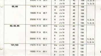

Die Info´s hab ich von Continental COKIS... Ist ein Onlinereifen/-felgenkonfigurator für Händler. Da sollte man eigentlich meinen, dass die die richtigen Felgen-Reifenkombinationen drin haben... Anscheinend ist da bei ET37 und ET42 ein Fehler drin... Werd ich gleich mal an Continental weitergeben, dass das so nicht stimmt...

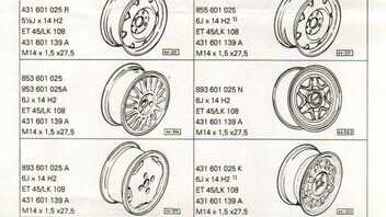

es gibt bei audi auch listen,welche räder zu welchen autos gehören
nur von audi & passende grösse allein reicht auch nicht
Ja, weil da könnten ja kleinere ET möglich sein, da Coupe dickere Kotis hat
Weil eben noch eine dritte ET aufgetaucht ist. -
hab da grad noch was bei mir gefunden, vielleicht hilft es euch ja...
gruß
