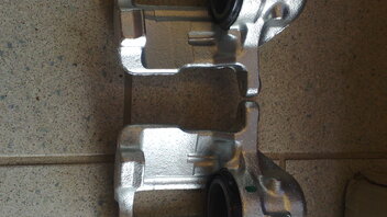

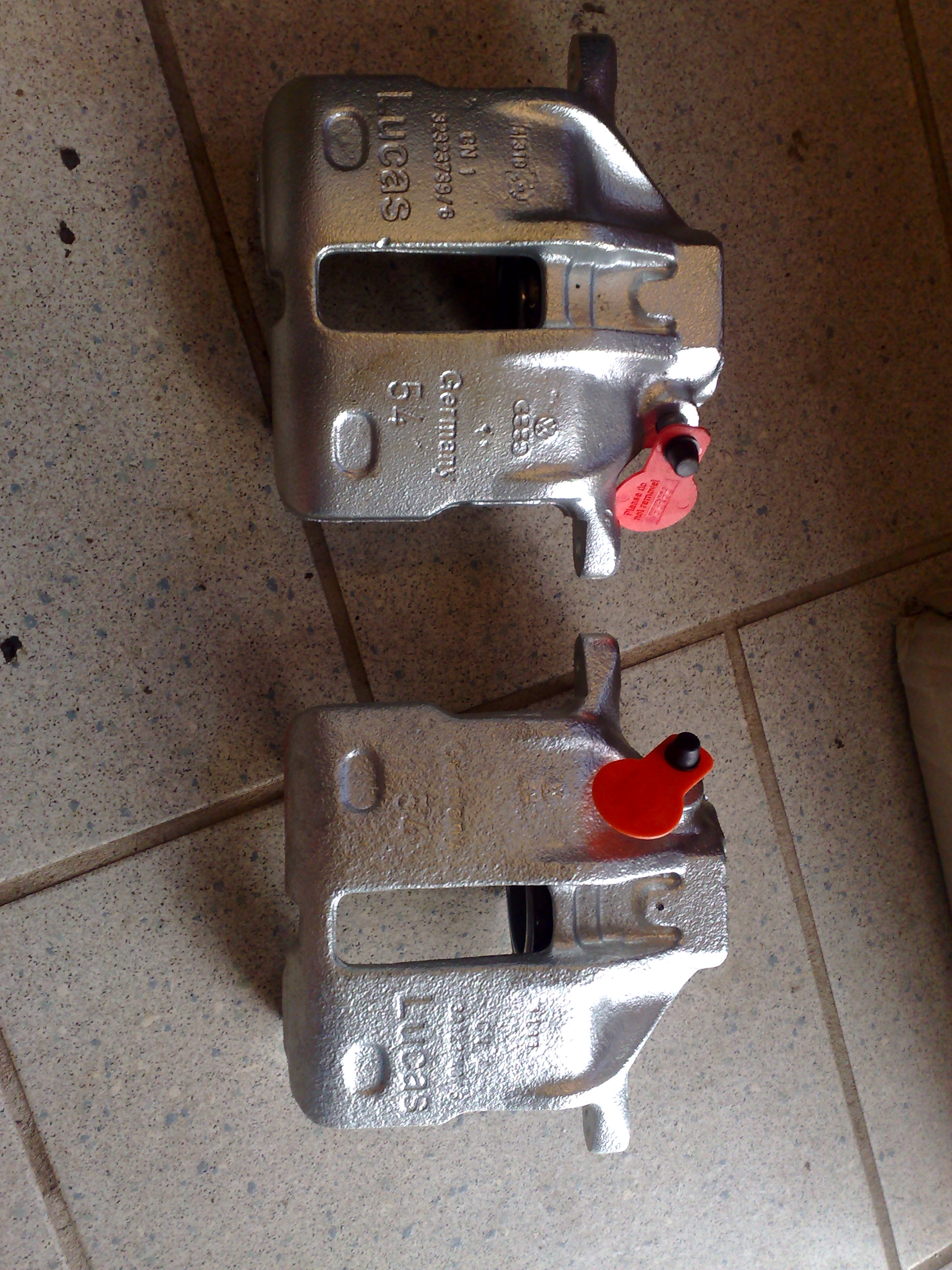

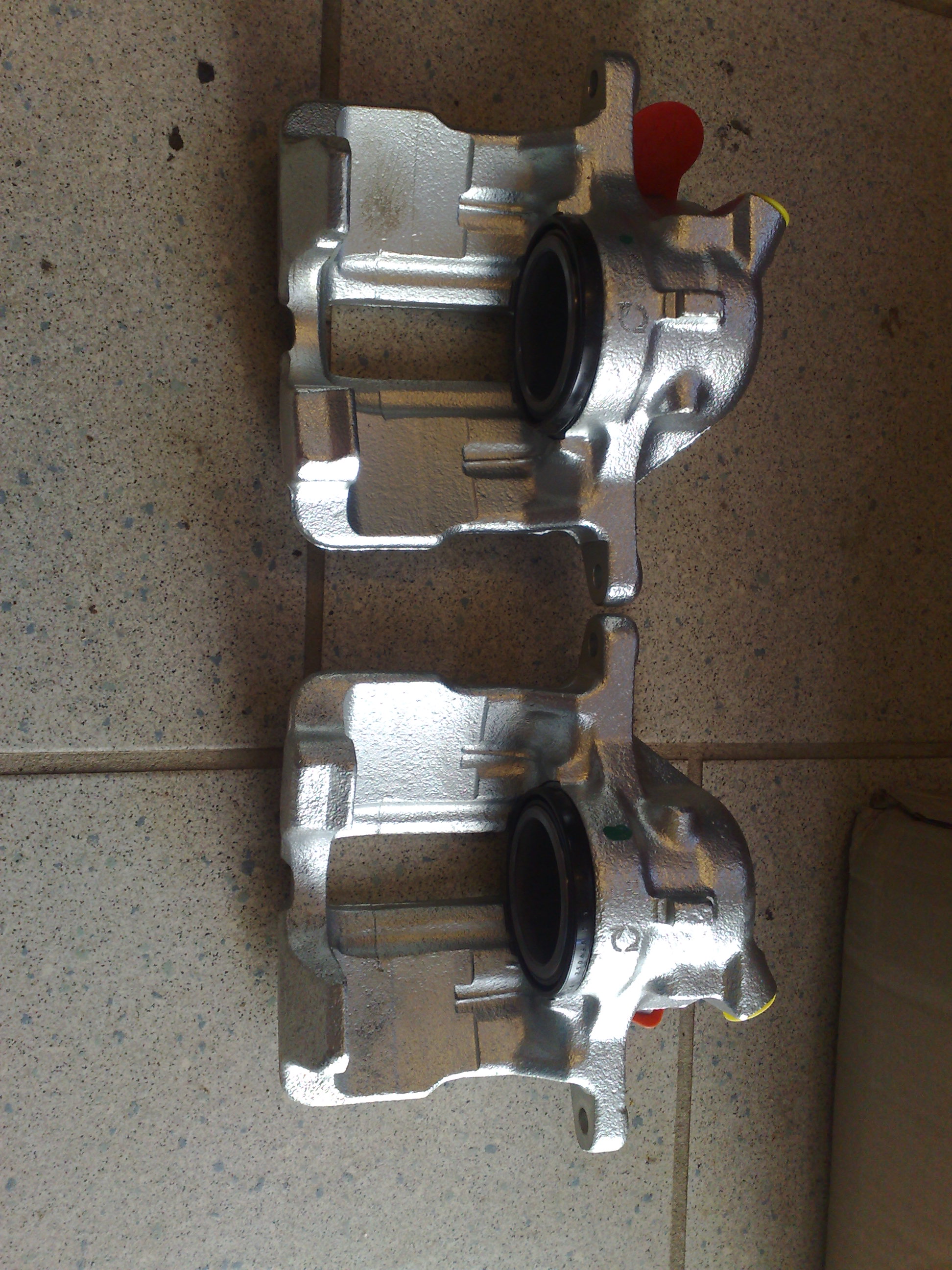

Also die bestellten TRW-Sättel sind von LUCAS. Auf den alten stand Girling.
Ist dann wohl wirklich egal bei wem man die Dinger bestellt. -

Waren die neu oder?
Keine Überholten so wie die aussehen.
Wo bestellt?
Das kann man meist gar nicht sagen ob die neu oder Uberholt sind.
Selbst bei VW werden die Teile zurückgeschickt und regeneriert. -

Also meine haben genauso ausgesehen! Waren komplett überholte, also nicht neu. Sehen momentan immer noch blitzeblank aus
Habe meine dort gekauft. -

Nein, das sind wiederaufbereitete. Sozusagen frisch aus der Wiederaufbereitungsanlage.
Gekauft hab ich die damals bei Mister-Auto.de -
kurze Aufklärung:
Die Sättel werden zerlegt, alles wird entsorgt bis auf den Grundkörper, dieser wird gestrahlt (Glas oder Sand) lackiert mit Korosionschutz und dann mit neuen Dichtungen, Kolben und Schrauben ausgeliefert.
Meiner Meinung nach das Beste was man machen kann. Selbst wenn der Sattel Schrott ist, gibt´s das Altteilpfand zurück.
