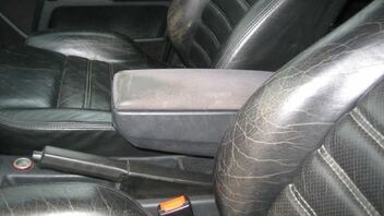

Isch habe fertig!
nur noch Leder oder Stoff drauf damit man der Speckigen Lappen nicht mehr sieht!
Mittelarmlehne vorn, welche könnt ihr mir empfehlen?
Wie haste das gelöst? Ist die mit Fach und hochklappbar?
Ich habe den Originalen Fuß von der MAL an die Karosserie angepasst,
den Zapfen der an der MAL ist an den Fuß angepasst, und die Mittelkonsole an
die gesamte Mittelarmlehne. Das heißt Sägen, Sägen, Sägen Flexen, Flexen,
Flexen, Feilen, Feilen, Feilen und alles gefühlte 9850 mal anpassen! Der Fuß
ist an dem Stehbolzen, der die Mittelkonsole hält angeschraubt (unter dem
Ascher). Der Zapfen von der MAL ist mit dem Fuß mit drei 8mm Schrauben
verschraubt. Klar ist natürlich das da nixs passte, ich hab ja nixs gegen
fummeln, aber das war nervig! Das ganze stützt sich dann noch an der Halterung
der Handbremse ab. Hört sich wackelig an ist es aber nicht und ich will mich ja
auch nicht mit meinen 95 drauf setzen. Und, ja sie ist mit Staufach und zum
klappen ist sie auch! -
Ach, die MAL ist beim A4 wohl gar nicht am Sitz befestigt? Klingt nach viel Arbeit, die sich lohnt.
Ja klingt gut, was haste dafür gezahlt ? paar bilder währen echt top, weil ich habe bis jetzt das ganze nur mit schweißen gesehen und das möchte ich nicht !
25 Euro aufn Schrott. Ich habe ungefähr 6 Stunden gebraucht. Echt
übel war das rein und raus krauchen ausm Auto -
