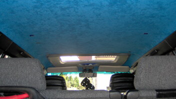

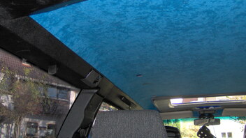

Den Stoff hab ich in der bucht gekauft für 3,30€ den meter und mit Sprühkleber angeklebt. Ist bei mir auch das erste Mal gewesen. Ich bin kein Sattler wage aber zu behaupten wenn der Untergrund passt kann man jeden Stoff grossflächig verarbeiten.
bei dem Auto kam noch erschwerend dazu das der Himmel im Bereich des Nachgerüsteten Schiebedaches gebrochen (mehrfach)war.
Die gebrochenen Stellen hab ich mit GFK repariert und den Rest mit Harz getränkt . Es entstand eine harte Oberfläche auf der sich der Stoff sehr schön verkleben liess.
Wie Du siehst hat nicht nur Audi diese Probleme mit dem Himmel .In meinem Fall war es ein Volvo 740 aus 1991.
