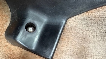

    Ich habe ein Problem mit dem Gaspedal, was mich verrückt macht. Vielleicht könnt ihr mir da helfen.
    Und zwar, wenn ich das Gaspedal ganz durchdrücke ist zwischen Gaspedal und dem Kickdown Schalter ein Abstand, so dass das Gaspedal gar nicht an den Schalter kommt, somit funktioniert natürlich auch der Kickdown nicht…
    Es sieht so aus, als wenn irgendetwas fehlen würde… Ich weiß nur nicht, was entweder ein „propfen/gummi unter der Pedale oder irgendetwas an der Pedale selber.
    Vielleicht hat jemand ein Bild, wie es bei ihm aussieht unter der Pedale (bei Automatik natürlich)
    Und natürlich dann irgendwelche Tipps, wie man das reparieren könnte
    Vielen Dank im Voraus
    Ps ich hänge ein Bild an wie es bei mir aussieht ..

  • Der Kickdown-Schalter sitzt beim CEB an der Spitzwand. Von innen kommst du da sehr bescheiden ran, sobald du das Ablagefach unter dem Lenkrad ausgebaut hast. Einfach den Gaszug verfolgen. Am Kickdown-Schalter Stecker abziehen, dann kannst du ihn vermessen. Durchgang oder kein Durchgang, je nach Schalterstellung.
    Meine Vermutung ist, dass dein Gaszug verstellt ist. Im Motorraum die Drosselklappe voll öffnen und gleichzeitig das Gaspedal auf Vollgas halten. Hierbei muss auch der Kickdown-Schalter auslösen. Klappt das nicht, musst du mit der Stecksicherung den Gaszug "nachspannen".
    Die Gaspedalauflage sieht für mich normal aus.

    ... wenn ich das Gaspedal ganz durchdrücke ist zwischen Gaspedal und dem Kickdown Schalter Anschlag ein Abstand, ...
