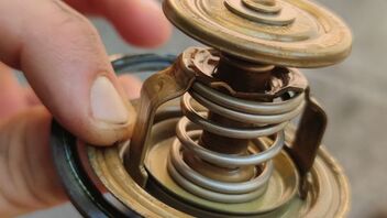

    Also habe ich mir ein neues (TX13 87D) bestellt und eingebaut.

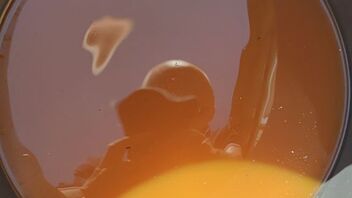

    Das erste, das mir aufgefallen ist, war dass das Kühlmittel nicht rosa, sondern eher bräunlich/okker war. Vermutlich wurde das nie komplett gewechselt und/oder es hat sich die Jahre mit Kalk vermischt. Ich hänge ein Bild an.

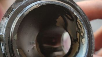

    Ich habe nun das neue Thermostat (mit neuen Flansch und neuer Dichtung) eingebaut und den Kühlkreislauf entlüftet. Dabei habe ich das Auto im Stand warmlaufen lassen.
