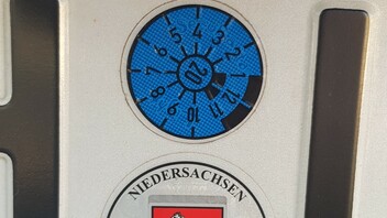

    Heute war es soweit.
    TÜV Termin.
    Zuvor bei Bosch gewesen die ihre Aufgabe Spureinstellen nicht machen konnte.
    Kontermutter haben sie angeblich gelöst bekommen konnten den Mittelteil aber nicht verdrehen habe daher die Maßnahmen abgebrochen weil mir klar war das es vermutlich an unwissen lag das man die Klemmstücke auch los klopfen muss.
    Spurstangen habe ich trotzdem neu bestellt und werde die demnächst einbauen.
    Okay Lichteinstellung haben sie auch nicht ganz hin bekommen weil eine Schraube Rund dreht aber die Höhe schon.
    Und angeblich Bremsleistung hinten am Bremszylinder undicht.(minimalst Feucht).
    Habe also vor dem TÜV noch auf der Seite alles mit Bremsenreiniger sauber gemacht habe da nichts gesehen habe da aber trotzdem ein Auge drauf.
    Dann zur Dekra entsprechend mit der Einstellung schafft er eh nicht:
    Auto stand erst noch etwas weshalb der Prüfer den Kat wider etwas erwärmen/aufheizen musste was er mir auch erklärte das der Kat bei den Alten Richtig heiß sein muss für die AU.
    Sonst passt aber alles für 500€ meinen alle das der Zustand super ist.

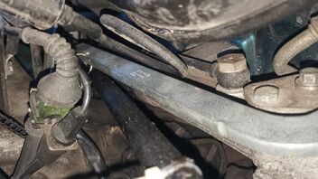

    Einzige der Motorträger vorne ist Rostig und wird irgendwann fällig. Und das der Motor Ölfeucht ist.
    Beides leichte Mängel.
    Somit Überraschend TÜV bis Oktober 2028 bekommen.
    Womit ich überhaubt nicht gerechnet habe.
    Preislich waren 166€ beim TÜV (Dekra).

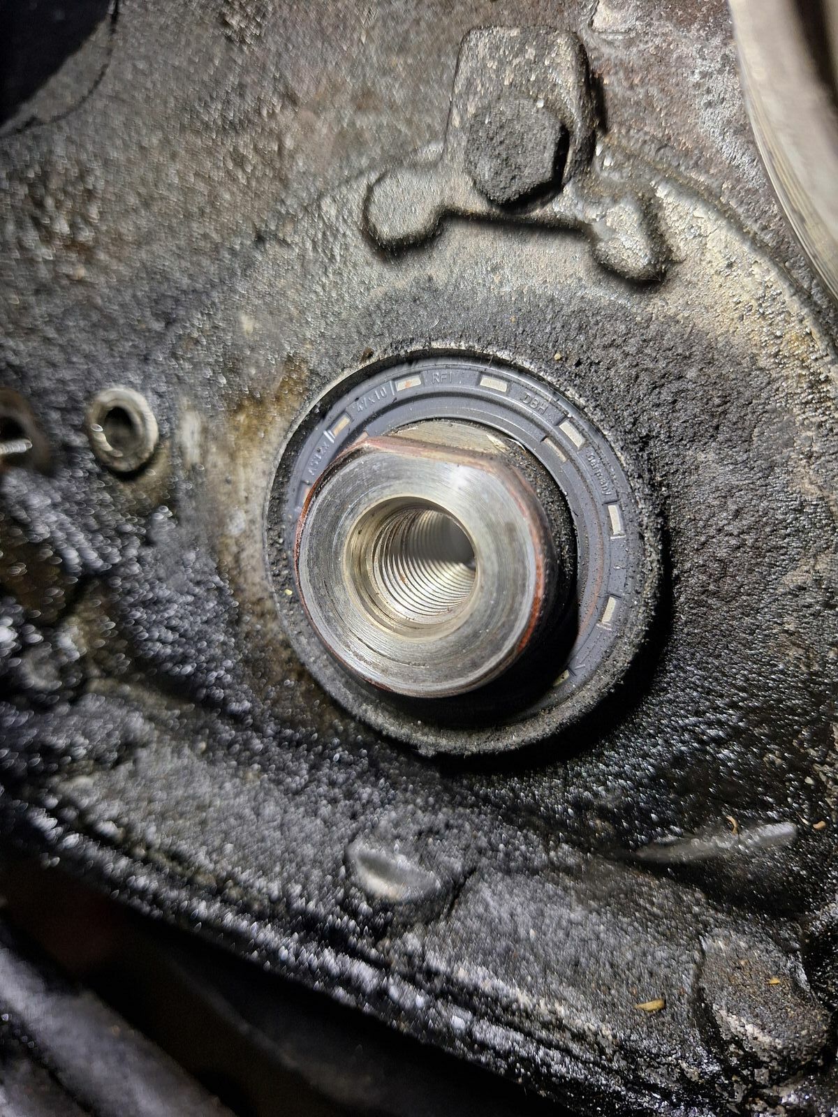

    Habe heute das Getriebeöl gewechselt habe 2.8L /2.7L ca. Gebraucht.
    Das alte Öl war ziemlich Dunkel und Dünn.
    Habe das Castrol Transaxel ... In 75w90 mit VW Norm genommen die 3L haben mich zwar 63€ gekostet aber das Schaltverhalten ist bei der kleinen Fahrt eben zwar nicht extrem aber schon spürbar besser.
    Ich glaube das im Stand sich der Rückwärtsgang manchmal etwas wärt ist bedingt normal.
    Hilft dann nur einmal im Leerlauf Kupplung kommen lassen oder ein Stück Rollen lassen.
    Mittlerweile habe ich mich auch langsam dran gewöhnt an die Eigenheiten vom Getriebe.
