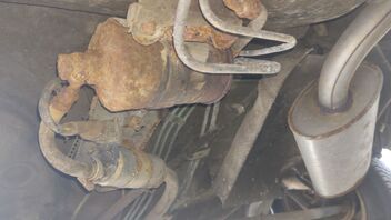

    Benzinfilter der Verbaute ist schon keine Ahnung wie alt und "sehr" Rostig.

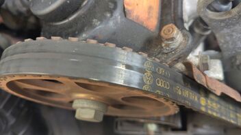

    Die Reparaturbücher kommen leider erst bis zum WE eimal "Das kann ich Selbst" und eins für Die Einspritzung" weshalb ich aktuell noch etwas mit großen Augen davor stehe. Achja Zahnriemen kommt auch neu ist noch scheinbar der erste von Gates mit VW/Audi Logo oder zumindest aus der Zeit. =O :D

    Benzinfilter :golly: etc.
    Zahnriemen:
