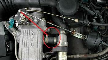

habe vor einen Tempomat in meinen Audi 80 ABK nachzurüsten, habe soweit auch alle Teile und die dazugehörigen Bauanleitungen.
Mein Problem:
Ich habe mir auch schon extra für den ABK den Halter für das Stellelement besorgt. Jetzt durfte ich aber feststellen das an der Stelle an der sich orginal das Stellelement und der dazugehörige Halter befinden, die Einspritzung für meine Gasanlage befindet. Also kann ich den Einbauplatz dort leider in die Schublade schieben.
Habe auch schon eine alternative Stelle gefunden (siehe Anhang) für die ich dann einen Halter anfertigen müsste, nur ich bräuchte dazu eine kurze (ca. 4cm) Verbindungsstange des Stellelement´s.
Weiß jemand von euch ob dei anderen Motoresierungen so kurze Verbindungsstangen verbaut waren?Danke
