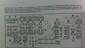

hab jetzt mal ein Bild von der ZE gefunden und wollte das für alle mal präsentieren.
Vielleicht hilft das auch jemand anderem weiter.Zur allgemeinen Verständnis: muss ich jetzt die beiden markiereten Pin´s mit einem Kabel zusätzlich verbinden? Das ganze ist dann die Codierbrücke.
Laut Schaltplan soll das ganze von 75N zu M75s mit einem sw/ge Kabel verbunden sein.
Was ist den nun richtig?
Danke
M75s zu 75N sw/ge hat mir Kleinerzählbert damals auch gesagt. Diese beiden Kontakte waren bei mir schon von Werk aus sowieso miteinander verbunden! Schau halt einfach mal. Sicherungskasten nach oben vorsichtig herausziehen. Ist teilweise knapp von den Kabeln her, aber es ist machbar.
Zusätzlich musste ich außerdem die von dir markierten Pins verbinden. Diese Brücke habe ich dem Stromlaufplan für den B3 entnommen... wie gesagt, eigentlich über einen 6-fachen schwarzen Stecker. Musste auch lange in dem Kabelsalat nach dem Stecker suchen. Kabelbinder auf und Kabel ein wenig auseinanderflechten.

Mag es vielleicht daran liegen das es zwei M75s Pin´s gibt?
Also sollte man versuchen beide zu verbinden oder diese untereinander austauschen.Gruß
Boah... da fragst du was. Ich glaube ich hatte sie durchgemessen und sie hatten Durchgang. Wäre auch nur logisch bei gleicher Beschriftung. Ums messen kommst du eh nicht herum, wenn z.B. wie bei mir auf beiden Anschlüssen schon ein sw/ge Kabel ist. Du kannst zwar in der Theorie davon ausgehen, dass sie dann auch miteinander verbunden sind, aber ohne zu messen würde ich niemals darauf vertrauen.

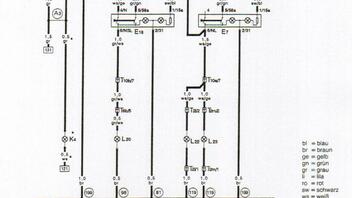

Hallo
ich wollt mal wissen ob der Plan so korrekt ist, da Kleinheribert sagte es gehen 2 Leitungen vor?
Danke lg

von der Sache her würd ich sagen ist OK, wenn Du es selbst legst!
Belegung des Schalters sollte stimmenOriginal währe so:
