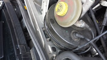

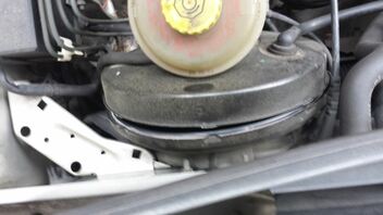

Soo, das Problem war ein komplett verkohlter Verteilerfinger. So wie der ausgesehen hat konnte das Auto nicht mehr laufen... ausbauen konnte ich auch vergessen. Das Ende vom Lied war, dass ich den Zündverteiler aussaugen konnte weil überall Brocken rumlagen.
Das mit dem BKV is jetzt halt Lehrgeld weil ich im Regen am Supermarktparkplatz keine Lust hatte die Verteilerkappe abzunehmen.
Andererseits wird man auch nicht dümmer dadurch.Achso, Steuerzeiten stimmen. Warum der so ausgesehen hat weiß ich nicht. Wenn ich morgen am Rechner bin lade ich mal ein Bild hoch.
Hallo zusammen,
ich habe wieder mal ein kleines Problem. Diesmal geht es um den B4 ABT von meinem Bruder.
Eben hat er mich angerufen und gesagt er würde nicht mehr anspringen.
Also hingefahren und geschaut. Auf den ersten Blick nichts auffälliges. Also mal probieren.. mehrmals "geleiert" und etwas am Gaspedal gepumpt.
Dann gabs nen Schlag, also wieder geguckt. Und was sehe ich da: Der BKV ist aufgeplatzt.
Jetzt bin ich etwas überfragt. Wie kann sowas passieren? Dann müsste ja irgendwie ein Überdruck anliegen? Wo sollte der den herkommen?Ich bin über jeden Rat dankbar, denn ich stehe im Moment etwas auf dem Schlauch wie soetwas passieren kann.
