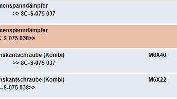

Bei audi wirds wahrscheinlich nix mehr:
Welchen davon brauchst du denn? also welche vin?
