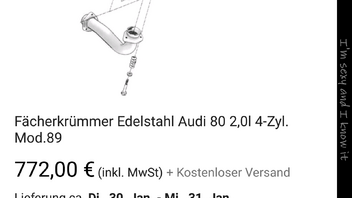

    unzwar will ich in meinen Audi 80 B4 BJ 1992 2.0E einen Fächerkrümmer einbauen.
    Ich hab schon das ganze Internet durchforstet finde aber nirgendwo einen für das Modell.
    Das einzige was ich finde ist auf ebay einer für Mod. 89
    Das Problem ist, soweit ich weiß ist Mod. 89 ein Audi 80 B3 bis Baujahr 91
    Liege ich da falsch?
    Das blöde wäre wenn ich den jez bestelle und er passt dann nicht oder liegt irgendwo gegen.
    Hoffe ihr könnt mir da weiterhelfen.
