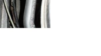

Aber heute ist mir was aufgefallen bei laufeneden Motor.Ich hatte meine motorhaube oben und dann hab ich ein zischen gehört.Hab dann geschaut und endeckt das bei einem Schlauch (Foto ist beigefügt,Roter Pfeil)Luft rauskommt.So jetz meine Frage ist es des so gewollt oder ist der Kaputt??
Da kann keine Luft rauskommen, höchstens rein, weil Unterdruck. Dieser Schlauch versorgt den Bremskraftverstärker mit Unterdruck aus dem Ansaugrohr, das schwarz-weiße Kunststoffteil ist ein Rückschlagventil und an dem T-Stück wird Unterdruck u.a. für Ansaugluftvorwärmung entnommen. Da soll nichts zischen, nicht bei laufendem Motor. Direkt nach abstellen des Motors kann man das Entladen des Unterdruckspeichers hören, das ist die grüne Kugel am Dom. Schau mal nach dem 90° Bogen der am Ansaugrohr sitzt. Auf diesem ist das T-Stück und Rückschlagventil montiert, der wird an der Unterseite gerne brüchig. Ansonsten kann ich Dir nur empfehlen alle(!) 4mm Gewebeschläuche aus dem Unterdrucksystem gegen nicht Gewebeumantelte auszutauschen. Die halten deutlich länger. Im Kfz-Zubehör gibts 3,5 oder 4mm Spritschlauch als Meterware, besorg Dir mal nen halben Meter und tausch die alle aus. Warscheinlich zerfallen die beim Ausbau zu Staub.
Ok dann denk ich mal ist es nicht so toll das bei mir Luft raus kommt bei laufenden Motot oder?
Ja schon den 90 Grad Bogen check ich morgen mal weil heute seh ich nichts mehr ![]()
Wo finde ich des denn genau???
Ja und die Unterdruckschläuche hab ich schon gewechselt.
Bist du wirklich sicher das da Luft raus kommt und nicht eingesogen wird? Eigentlich kann aus dem Unterdrucksystem keine Luft ausströmen, vor allem nicht, wenn dein Motor läuft
Außerdem würde denk ich mal deine Bremse ziemlich schlapp machen, wenn dein Bremskraftverstärker Über- statt Unterdruck bekommt.
Auf jeden Fall die Leckage beseitigen!
Hat sich an deinem Problem mit den Abgasen im Innenraum denn was geändert?
Also Bremse funktioniert auf jeden Fall einwandfrei.....
Ja ihr habt recht da kommt Luft raus....Hat mir jetz keine Ruhe gelassen war jetz mal schnell draussen und hab ihn angeschmiessen.
ja ich werd des beseitigen.
Ne hat sich noch nicht gändert.ich bin aber immer noch am Prüfen.Mach halt jetz immer die Heizung aus wenn ich ander Ampel steh ![]()
Da sollte aber eben keine Luft rauskommen sondern angesaugt werden
Wenn du an der Ampel stehst machst du was? Schaltest du das Gebläse ab oder drehst du die Temperatur auf Kalt? Ich geh mal von ersterem aus, weil sonst wär das echt mal komisch.
Sorry hab mich gestern vertan,meinte er zieht Luft an bei laufenden Motor.Also wie ihr gesagt habt
Also wenn ich an der Ampel stehe dann dreh ich des Gebläase aus.Dann stinkst nicht mehr.
Ich bin jetz vorhin mal bissl länger unterwegs gewesen mit meinem Audi.Er war schön auf seine 90 Grad Betriebstemperatur.und da hab ich bemerkt das er auf einmal nicht mehr im Stand nach Abgasen stinkt im Innenraum obwohl ich Heizung auf voll Power hatte.Komisch oder???Vielleicht wars auch bloss ein Zufall heit...Was meint ihr??
LG Andy

Na dann ist ja gut wenns jetzt weg ist. Beobachten und hoffen dass es so bleibt. Viel Glück ![]()
