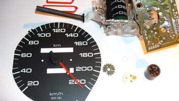

So, hab mir nun das Zahnrad von Audi Burkhardt gekauft und eingebaut.
Der orangene Ring ist vom alten Zahnrad, da das neue das nicht hatte. Habs einfach vom
alten mit Skalpell abgeschnitten und auf die Welle geschoben. Funktioniert alles wieder bestens.Ich habe da so eine Theorie. Das alte Zahnrad ist aus ganz weichem Material. Ich denke mal
bei einer Tachomanipulation brechen einfach die Zähne raus.Gruß, Ralf

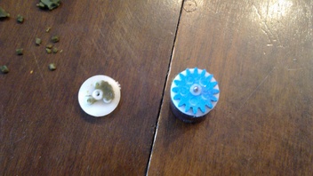

Mir ist nun das andere, größere Zahnrad kaputt gegangen. Die folge davon ist, das der Kilometer- und der Tageskilometerzähler
nicht funktionieren. Das Zahnrad ist auch so gummiartig wie das kleinere das bei vielen Usern hier schon kaputt ging.Das Große hat folgende Maße:
Durchmesser: 15,5mm
Dicke: 2,2mm
Innenbohrung Durchmesser: 4mm
16 Zähne

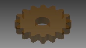

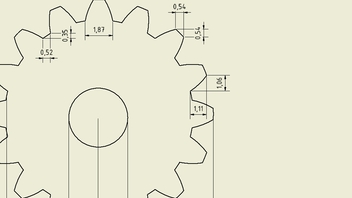

Edit: Modul = 1 (Durchmesser/Anzahl der Zähne)Kann das vllt. jemand in Kleinserie herstellen? Die Zahnräder werden sicherlich alle bald kaputt gehen. Man könnte die ja im Set mit dem
kleineren anbieten. Ich würde für das Set sicherlich 15€ bezahlen.Hier mal ein Bild
