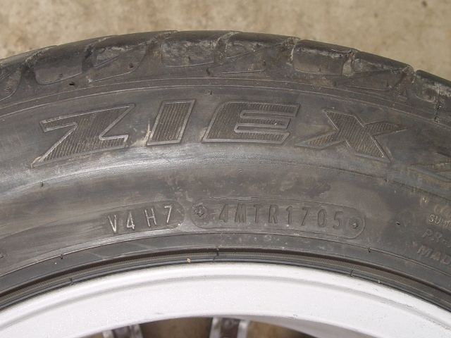

Weiß einer wo das alter der Reifen bei dem Reifen Hersteller Falken steht???

Die Altersangabe auf Reifen ist genormt, egal welcher Hersteller. Suche auf dem Reifen die 4- oder bei Reifen vor 2000 die 3-stellige DOT-Nummer, dann hast du das Produktionsdatum. Zum Beispiel: DOT 0306 bedeutet: 03. Woche in 2006 hergestellt. Oder: DOT 547 bedeutet: 54. Woche 1997 hergestellt.

tja, das ist genau das Problem... Da gibts irgendwie keine normale DOT Nummer... oO
Die einzigen in Frage kommenden Zahlen wären v4h7 und 024484 aber das sieht alles nicht nach DOT aus, und DOT steht auch nirgends auf dem Reifen....

Schon von beiden Seiten beguckt, den Reifen?
die DOT nummer ist normalerweißein einer ovalen linie umrandet! bzw auf ner ovalen erhöhung!
aber es MUSS eine DOT nummer auf dem reifen stehen!

Die Vermutung liegt richtig.
Das ist die DOT Nummer!
Aber schon seltsam, bei allen anderen Reifen die ich so gesehen habe, ist das viel besser erkennbar...
das ist genau das was ich damit sagen wollte...
Bei anderen Herstellern ist die Zahlen/Buchstaben Kombination meist vor dem Oval und der DOT NUmmer.
Einige haben eben das zusammengeführt.
Falken z.B.
Habe diese auch drauf!
Okay, vielen Dank ![]()
ja genau das ist die DOT nummer! 17kw 2005!
ist aber echt schwer zu erkennen, ich meine ab einem bestimmten baujahr der reifen muss es einheitlich sein!
