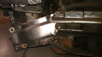

  • Oha, das kann ich mir aber wenig vorstellen...
    Sieht ja aus als wär der Motor nach hinten hochgeklappt und die Drehmomentstütze hätte den abgerissen? So viel Leistung hat der doch garnicht :whistling:
    Existieren deine hinteren Getriebelager noch?
    Meiner hat mindestens 450.000km gelaufen und der Träger ist wie neu....
    mfg Andi
  • Der hintere Getriebehalter ist ok und kam auch vor 2-3 Jahren neu.
    Natürlich hat die Drehmomentsütze den Träger zerrissen. Vllt. hat das 35/30 Eibach mit Sachs Advantage nachgeholfen, kann mir aber schwer vorstellen dass das relevant ist bei den ganzen 60/40 Fahrern hier (wobei von denen vermutlich kaum wer 100.000km fährt).
    Vllt. kannst einfach nicht anständig fahren Andi :D.
    edit:
    Ich denk beim Quattro ist es nicht so schlimm...
  • Ist halt ein Ermüdungsbruch sowas kann immer passieren. Ob das an deinem Fahrstil liegt muss du selbst wissen ich denke das liegt in deinem Fall eher an der Fahrleistung. Gammel hat sie keinen oder doch?

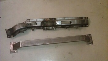

  • Naja der Motor bringt schon das gleiche Drehmoment auf und drum muss die Drehmomentstütze eiiigentlich genau das gleiche gegenhalten, aber ich denke dass der Quattro weniger zum Kippen neigt, das Getriebe ist länger (anderer Schwerpunkt) und so weit ich weiss hat er ja auch andere Getriebelager hinten.

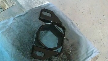

    Mit dem Gegenlager meinst du diesen Bügel? Ja, wurde eingestellt 2011. Hilft aber wenig, auch weil der Motor bei der Motorbremse schön "abtauchen" kann und zum Schlag "ausholen kann".
    Am Fahrstil liegts nicht. Getriebe ausm A4 B5 TDI, PS Ansaugbrücke fürs gemütliche Fahren. Klar gib ich ihm ab und zu ordentlich, aber das gehört halt so.
    Abbildungen: Träger, Gegenlager (in besser) ect.
    60x30 wie üblich, Stärke 2,5-3mm (habs nicht gemessen). Die Winkel sind 45°, ich würde aber empfehlen eher 35° zu nehmen (also flacher), war extrem knapp bei den Blinkern / Neblern.
    Vielleicht wäre es interessant am originalen Träger ein modifiziertes Gegenlager zu verwenden.
