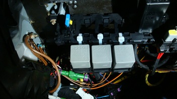

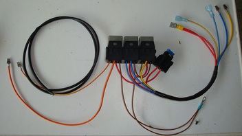

Übrigens... Für alle, die nach den richtigen Kabeln suchen: Ich hab das vor Jahren mal aufgekrizelt. Mit Kabelfarben, Stecker- und Pinbezeichnungen. Ich hab die NSW auch gleich auf Relaissteuerung umgebaut, deshalb das dritte Relais auf der Zeichnung.
Zeichnung im Anhang. Und ein paar Bilder, wie es bei mir aussah.
[Edit] War wohl Sommer damals... Auf dem ersten Bild auch zu sehen: Meine Zehen

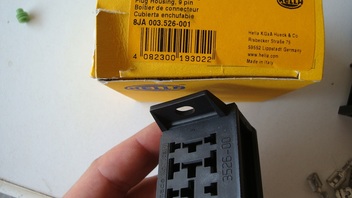

[Edit] Gute KFZ-Relaishalter die mit normalen Flachsteckerhülsen verwendet werden können gibt es übrigens von Hella. Bild mit Teilenummer im Anhang.

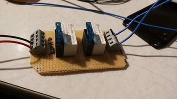

Hab heut mein ersten Prototyp fertig gestellt.
2 finder Relais mit 2x8A wechseln. Abgesichert durch 2x15A Sicherungen. Verpackt in ein Kunststoffgehäuse mit Lüftungschlitzen.
Aber seht selbst
