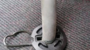

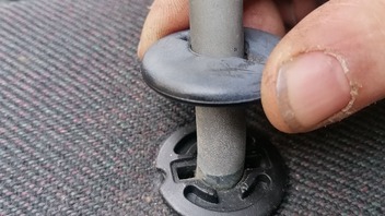

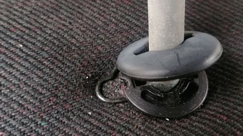

Unter diesen Plastikkappen an den Kopfstützen ist an jeder Stange (so soll es zumindest sein) so ein Metallclip hineingeschoben als Sicherung damit die Kopfstützen nicht rausgezogen werden.
Einfach einen kleinen Schlitzschraubendreher nehmen und unter die schwarze Abdeckung führen und diesen Clip suchen und rausziehen. Danach kannste die Kopfstützen einfach rausnehmen

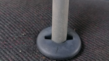

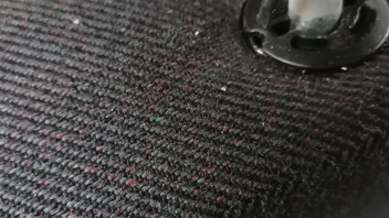

Das Thema ist schon eine weile her , aber ich setze mal Fotos rein für spätere Nachfragen , ist aber nur von den Kopfstützen .
