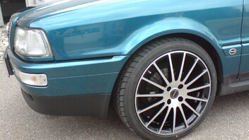

  • hallo
    was kann ich auf meinen Cabrio für Reifen fahren will weniger Gummi so wenig wie es geht
    wie weniger Gummi? Ich denke schmälere Reifen willst du nicht :)
    18 Zoll gehen auf jeden Fall.
    Hier im Forum hab ich einen mit 20Zoll Lexani Felgen gesehen.
    Weniger Reifen geht nur mit größeren Felgen, die Höhe des Reifens kann man nicht weniger machen. Weil man sonst den Tacho anpassen muss.
    Wenn du bei 17ern bleibst kannst du, so wie ich (7,5x17 mit 225/40) die 40er Höhe fahren.
    Willst du auf 18er wechseln dann kriegst du ne 35er, wenns klappt ne 30er Höhe.
    215/45R17 225/40R17 nehmen sich nicht viel, geht ja prozentual von der Breite.
    225/40R18 ist normal Standard bei 18Zoll beim Cab.
    Bilder
