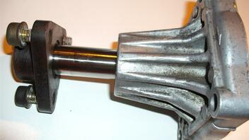

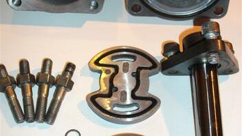

Ich vermute das bei meiner Pumpe dieses Lager hinter der Keilriemenscheibe seine zeit hinter sich hat.
Hi,
nur zur Info. Die Servopumpe hat kein Kugel-, Rollen- oder Stiftlager sondern eine servoölgelagerte Welle. Da kann eigentlich so gut
wie nix kaputt gehen.
Was kaputt gehen kann sind die Dichtungen. Oder man vergisst die Pumpe vorher in Servoöl zu "fluten". D.h. sie läuft dann die ersten
Sekunden ohne Schmierung. Das kann tötlich sein.
Man kann die Pumpe sehr gut instand setzen. Den Dichtungssatz gibt es noch bei VW Classic Parts.
Immer neues Servoöl verwenden. Gibts relativ günstig für 10€ der Liter bei VW.

b3 und b4 servopumpen sind unterschiedlich. sie passen nicht plug and play.
hierbei muss nur der halter am motor gebogen werden.
man kann auch die pumpen regenerierren. es gibt den dichtungssatz bei audi. laut audi passt der nur bei einer, aber das stimmt so nicht ganz. die dichtungen sind alle die selben, nur die lager nicht. hierbei hat eine pumpe zällische lager. diese kann man aber einzeln im netz bestellen.
