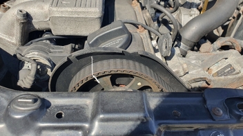

  • Hallo,
    Ich hänge mich mal mit dran.
    Bin seit kurzem auch Besitzer eines 2,3l B4 von 1994.
    Hab heute auch mal die Markierungen angesehen, ich hänge noch Fotos mit dran.
    Kurbelwelle auf 0° Markierung.
    Die Nockenwellen Markierung, Körnerpunkt,
    Geht ca. 30°vor.
    Das Nockenwellenrad hat ne Passfeder, da kann nix falsch zusammengebaut sein, wenns Falschheit montiert wäre könnte man die Markiering nicht sehen.
    Geht das technisch ohne Kontakt zwischen Kolben und Ventilen? Motor läuft, AU bestanden.
    Im Lexikon finde ich nichts über Nockenwelle oder Zahnriemen.
    Gruß Markus
  • Dreh dich nochal die kW 1 Runde durch.
    Wies beim 5 Zylinder ist wie ich nicht genau
    Beim 4 zjl hat man 2 ots den vom q. Zyl und vom 4. Zyl beim 4 zyl ist die. nocle um 180grad verdreht.
    Aber deins passt doch soweit ich das beurteilen kann.
    Hier mal drin Bild bissidraug gekrizelt
