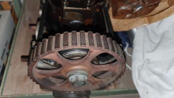

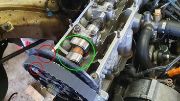

    Beim B3 hast du hinter dem Zahnriemen eine Kunststoffverkleidung mit einer OT Markierung (Rot eingekreist) und am Nockenwellenrad ... sollte... eine entsprechende Markierung sein. Nur leider habe ich am Originalen Nockenwellenrad keine gefunden. Also kannst du das OT an der Kunststoffverkleidung vielleicht ignorrieren. Es gibt aber eine zweite auf der Rückseite des Nockenwellenrades die auf jeden Fall da sein muss.
    Das ist ein Körnerschlag oder eine rechteckige Vertiefung und muss auf eine Höhe mit der Oberkante des Zylinderkopfes auf der Fahrerseite gebracht werden. Des Zylinderkopfes aus Aluminium, nicht des Ventildeckels!
    Genau so wie auf dem Bild.
    Außerdem kannst du den Öldeckel abnehmen und durch die Öffnung schauen ob die Nocken des ersten Zylinders so stehen wie grün eingekreist. Dann weißt du auch dass du ungefär auf OT bist. Achso... das heißt falls du die Nockenwelle siehst und keine Verkleidung darüber ist. Ansonsten egal weil das Nockenwellenrad nur in einer Position auf der Welle passt.
