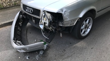

    Dieser hatte vom Vorbesitzer einen Schaden an der Stoßstange rechts.

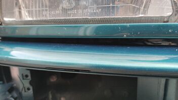

    Bei der Montage der neuen ist mir allerdings aufgefallen, dass diese in der Mitte ziemlich tief hängt (ca. 2-3 cm tiefer als normal)
    Bei den Scheinwerfern ist sie noch fast bündig und ab dann fällt sie auf beiden Seiten ungleich zur Mitte.
    Dadurch ist ein großer Abstand von der Motorhaube und Stoßstange.

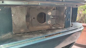

    Ich habe unter der Schwarzen Abdeckung die zwei Schrauben auf Maximum hoch gesetzt, allerdings hängt sie trotzalledem.
    Ich kann sie mit der Hand leicht auf die gewünschte Position drücken, allerdings finde ich keine Möglichkeit, wie sie so bleibt.

    Richtig! 8A0807266C
    Der Halter muss so eingestellt werden, dass zwischen Unterkante Haube und Stoßfänger 6 bis 7 mm Luft ist. Dann die Halter rechts und links entsprechend ausrichten.

    Ich habe den Träger in der Mitte eingestellt, allerdings biegt sich der Träger leicht mit nach unten.
    Nachdem ich die Stoßstange hoch gesetzt und links und rechts festgezogen habe, setzt sie sich wieder mehr als einen cm.
    Außerdem habe ich dann das Problem, dass die Schrauben Einsparungen links und rechts nicht gut über die Schraubenlöcher passt. Das muss ich mit viel Mühe hinbiegen. Daher wäre vermutlich das Beste, die lange Schraube zu demontieren, dass ich das ganz einstellen kann.
    Allerdings ist die wie gesagt komplett fest. Wenn ich sie versuche mit einen 5er Imbis raus zu drehen, würde ich nur die komplette Halterung zerstören
  • Dieser hatte vom Vorbesitzer einen Schaden an der Stoßstange rechts.
    Der Schaden wird wohl etwa größer gewesen sein als nur der Stossfänger
    Hat hier jemand Erfahrungen/Ideen oder eine kreative Lösung?
    Ich vermute der gesamte Schlossträger ist munteren Bereich verzogen
    Bei mir hat ein „Parkschaden links“ ähnliche Spaltmaße erzeugt, das kann ein Karosseriebauer ggf.wieder richten
    Bei uns ist das ein Alltagsfahrzeug, daher habe ich es so gut es ging korrigiert
  • Der Schaden war an der alten Stoßstange. Die "neue" hat meines Wissens keinen.
    Aber ja ist wohl mies verzogen.
