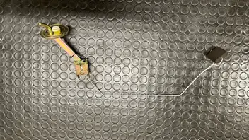

  • Ist ein B3. Stehender Tank hinter der Rücksitzbank. Wo der Tankgeber sitz weiß ich aber wie bekomme ich den raus? Habe mir schon Bilder von welchen im ausgebauten Zustand angeschaut. Es erschließt sich mir aber daraus nicht wie er befestigt ist. Kombiinstrument ist ganz, war gerade zur Überholung. Leider alle Fehler wie vorher. Geschwindigkeitsanzeige und KM-Zähler konnte ich dank dem Hinweis vom Instrumentenüberholer schon reparieren. Fehler war der Geschwindigkeitsgeber im Getriebe. Gab es für unter 30 € beim Ersatzteilmann. Der Wechsel war in 5 min erledigt. Tankanzeige scheint elektrisch auch zu funktionieren. Habe mal den Stecker vom Geber abgezogen und überbrückt, da ging die Anzeige dann auf voll. Also ziemlich sicher der Tankgeber.
    Dieser Geber ist es. Bild ist aus ebay.
  • Ah noch der stehende naja war gerade bei nem anderen Modell mit den Gedanken. Idr müsstest den raus drehen können. Gibt glaube auc Werkzeug für.
    Ist halt bisschen schwer würde es mit Rostlöser und so versuchen. Fragt sich ob du den dann wieder dicht bekommst danach.

  • So, Problem gelöst.
    Ein paar beherzte Schläge mit Hammer und Schraubendreher gegen den Uhrzeigersin und er war lose.
    Der ganze Geber total verrostet und der Hebel fest. Aber was soll ich sagen, der ganze Rost ging ab. Es brauchte
    nur ein paar leicht Schläge mit dem Schraubendreher und alles blätterte ab und darunter sah es aus wie neu und
    der Hebel bewegte sich auch wieder. Alles mit Balistol eingesprüht und wieder eingebaut. Funktioniert wie neu.
