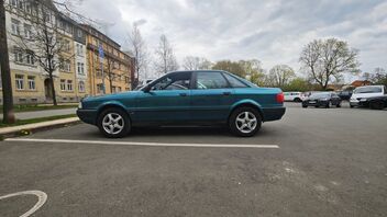

  • Hallo Zusammen,
    Mein 1.8S hat hinten die Beine lang…da ist wohl ein Schlechtweg-Fahrwerk drin.
    Ich würde sehr gern die Serienhöhe erreichen, lese aber die Horrorstories aus Themen, dass mit neuen Federbeinen aus dem Zubehör das Auto wenn überhaupt nur minimal runter kam.
    Daher die Frage, hat jemand unlängst in der Baugruppe etwas ersetzt und kann bedenkenlos eine Konkrete Nummer mitteilen, bzw. auch welcher Hersteller ?

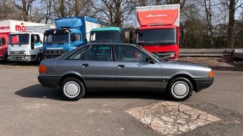

  • Für mich sieht es verhältnismäßig normal hoch aus, wie alt sind deine Fahrwerkskomponenten? Wenn die relativ neu sind dann musst du um tiefer zu kommen, tieferlegen. Wenn die Fahrwerkskomponenten noch original sind, dann Federn und Dämpfer gegen welche vom Serienfahrwerk ersetzen.
    Mein 90er sieht von der Höhe her ähnlich aus, mit Bilstein B4 Dämpfern und normalen Federn hinten und Federn für Sportfahrwerk vorne.
  • Hallo zusammen, danke für die Antworten.
    Zugegeben, das Bild ist relativ schlecht aufgenommen- der steht hinten schon ganz schön hoch.
    Abgesehen von der Optik, fährt er sich auch sehr blöd. Er springt hinten richtig rum, bei 100kmh.
    Ich habe das Netz mal durch gestöbert, und komme auf diverse Bilder- manche sind tief, beziehungsweise ausnivelliert, andere stehen hinten so bestialisch hoch wie meiner.
    Also sagen wir es so: MIR ist er zu hoch :D
    Bevor ich ihn tieferlege, mit einem Gewindefahrwerk- ich habe gesehen, dass es bei den üblichen online Teilehändlern diverse Längen der Federn hinten gibt.
    Was wäre denn das richtige Maß?
    Ach ja, mein Diesel war übrigens auch nicht so hoch. Der war Pfeilgerade.
    Ich kenne dieses Spielchen, bei meinem alten Škoda Octavia gab es dort auch Probleme- habe diverse Zubehör-Federn verbaut, weil er hinten zu hoch war, erst als ich beim Schrottplatz zwei Gebrauchte geholt hab, war Ruhe.
    Grüße!
