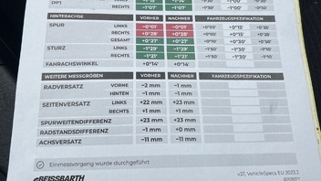

    Ich war gerade zum zweiten Mal bei der Werkstatt um meine Achsen (Audi 80b4 2.0E)vermessen zu lassen. (Anbei die Auswertung). Trotz dessen fährt das Auto immer noch nicht gerade aus. Wenn ich das Lenkrad gerade halte schon einigermaßen aber wenn ich es loslasse geht das Lenkrad nach rechts und ich ziehe nach rechts. Muss also immer gegen Lenken mehr oder weniger stark. Im TÜV Bericht stand etwas von Domlager vorne rechts mit leichtem Spiel. Die Werkstatt sagt das liegt an der Hinterachse die ist krum und kann nicht vermessen werden. Reifendruck ist gleich und Reifen ist auch schon durchgetauscht. Da ich damit nicht leben will, habt ihr da vielleicht eine Lösung für mich woran das liegen kann ?

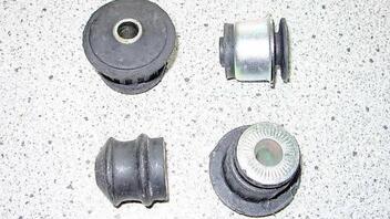

    Alle Gummimetallager, (Querlenker, Aggregateträger) Domlager erneuen.
    Vorderachse einstellen lassen- Neuwagen"feeling" genießen...
    Wenn die Lager "durch" sind, kannst du den Wagen einstellen lassen wie du willst.
    Drei Kanaldeckel und die Einstellung ist Geschichte....

    Ich habe meinen spurtdchnisch nach Gefühl eingestellt. Weil die gier in der Region das nicht auf die reie bekommen und ich es leider bin denke 90 Latten für nix oben Rachen zu werfen.
    Der eine nach Lauf ( ist zwar regulär nicht einstellbar) könnte am Traggelenk hängendas das bissi im Versatz ist wobei das auch wie Katze schon sagte Querlenker Gummi s und Achse Gummis sein.

    Dabei geben die maroden Lager gern etwas "auf", die Achse geht in eine "neue" Position.
    Wenn er nun anders fährt, für meine Begriffe, typisch für ausgeleierte Gummimetallager.
    Die Dinger sind das Verschleißteil, kennt aber kaum einer....
    B4 Fahrer leider schon.......

  • Gummimetallager.
    Welche Lager meinst du?
    Meinst du die Lager für den Aggregateträger?
    Das sind nicht die einzigen auch die in den Querlenkern sind ähnlich und auch gerne für falsch spur gut.
