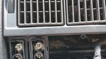

  • Hallo Freunde,
    ich habe vor kurzem bei meinem B3 am Heckscheibenkabelbaum einen Reperatursatz eingebaut, weil verschiedene Leitungen durch waren.
    Danach hat auch alles funktioniert, außer die Nebelschlussleuchte Leuchte. Mein erster Gedanke war, den Schalter zu überprüfen. Also hab ich den Schalter ausgebaut und siehe da, am Stecker des Schlaters war ein Kabel gerissen. Kabel geflickt, alles hat funktioniert. Dann kam das Problem, der Rahmen, wo man den Schalter rein steckt, war schon angebrochen, und ist beim Einbau komplett abgebrochen. Ohne diesen Rahmen sitzen die Schalter nun anscheinend anders, wodurch ich sie absolut nicht mehr raus bekomme. Auch mit ausgebautem Radio kriege ich sie nicht rausgedrückt. Jetzt die Frage

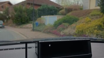

    Falls das ganze zu unverständlich ist, mit dem Rahmen meine ich Teilenummer 893941561A . Das Verstaufach und daneben die Rahmen der Schalter. Ohne diese sitzen die Schalter scheinbar sehr ungünstig, sie gehen wirklich nicht raus.
    Da ich einen neuen Rahmen bestellt habe, ist nun die Frage, wie ich die Schalter da raus bekomme? Ich habe es locker eine Stunde probiert, ohne Erfolg. Irgendetwas muss da klemmen, aber was und wo?
    Ich hänge mal ein paar Bilder an, um das ganze Verständlicher zu machen . Das erste Bild die Schalter, die nicht raus wollen; das zweite Bild der Rahmen, wo nach links hin das Plastik gebrochen ist.
    Es handelt sich um die Schalter der Nebelschlussleuchte und der Heckscheibenheizung.
    Ich hoffe, man versteht was ich meine und irgendjemand kann mir weiter helfen :)
  • Die Tasten werden von Metalllaschen gehalten. Du könntest also versuchen, die gesamte Taste von hinten – an der Stelle, an der sich der Anschluss befindet – mit den Fingern anzudrücken, sodass ein Spalt entsteht, in den du einen Schraubendreher (vorzugsweise aus Kunststoff, um Beschädigungen zu vermeiden) einführen kannst; mit etwas Geduld sollte sie sich dann langsam lösen....

    Den Rahmen habe ich tatsächlich bekommen, das ist nicht das Problem. das größere Problem ist wirklich, dass die verschissenen Stecker loszubekommen.
    ich werde es mal probieren, so wie NojusK geschrieben hat. Keine Ahnung, was ich mir dabei gedacht habe, die Schalter ohne Rahmen reinzustecken. So
    viel aufwand, für so eine Kleinigkeit...
  • Würde mich den Vorrednern anschließen, versuch es vorsichtig mit einem Schlitzschraubendreher, im besten fall wenn das Radio raus ist, und dann von innen mit einem Kurzen Schraubendreher die Metallklammer von unten hochdrücken, dann sollte sich die schonmal lösen,
    Im Worst Case bau eben die ganze Mittelkonsole aus, klingt gefährlicher als es ist, Einfach die Blende der Heizungsregelung raus bauen (bei manueller Klima die Drehregler abziehen, am besten mit einem Kräftigen griff, ansonsten unbedingt einen Lappen oder ähnliches zwischen legen wenn du eine Zange nimmst und dann die zwei Schrauben raus, dahinter siehst du dann schon die Befestigungsschrauben) Oben müssen die linke und rechte lüftungsdüse rausgezogen werden, dahinter sitzt auch jeweils eine Schraube in den Ecken.
    Dann kannst du das ganze Mittelteil aus dem Armaturenbrett rausnehmen und von hinten die restlichen Stecker trennen und gucken wo es hakt.
  • Nabend, also ein kleines Update.
    Ich hab die Schalter endlich raus bekommen. Es war trotzdem eine endlose Fummelei.
    Mit einem Schraubendreher bin ich nicht weit gekommen, ich habe ihn von hinten einfach nicht über den Schalter geschoben bekommen.
    Am Ende war das entscheidende Hilfsmittel ein VW- Spezialwerkzeug, welches ich in den kleinen Spalt hinter dem Schalter schieben konnte. Mit einer Spitzzange und ein wenig Gewalt ließen sich die Stecker endlich rausziehen.
    Unfassbar, dass ein so dummer Fehler so viel Aufwand verursacht hat :dead:
    Danke für die Hilfe und Tipps :)
