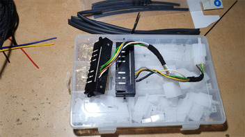

    Dafür verwende ich zweiadrige schwarze Lautsprecherkabel 0,75 - 1,5 mm². Serienmäßig ist das nichts anderes, nur noch ein Kabelschutz-Schlauch drüber.

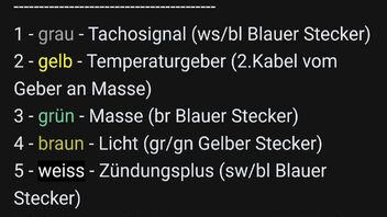

    Ausgehend von meinen Wagoklemmen unter dem Armaturenbrett wo ich mir Masse, Kl.15, Licht usw. (Siehe Fahrzeugdokumentation) bereitstelle, durch eine Gummitülle in den Motorraum und dann irgendwo lang wo das Kabel nicht stört und wo es nicht blöd aussieht. Vielleicht an der Seele des Motorhauben-Bowdenzuges oder an einer Bremsleitung mit Kabelbindern befestigt.

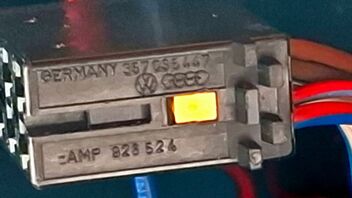

    Beim Typ 44 hatte ich die Anzeige am Wochenende eingebaut und angeschlossen. (ausgenommen den Sensor da mir das Lautsprecherkabel ausgegangen ist.)
    Dabei musste ich feststellen dass der Kabelbaum beim Typ44 (Faceliftmodell) bereits für die ATA vorbereitet und der passende gegenstecker hinterm Kombiinstrument schon vorhanden ist...

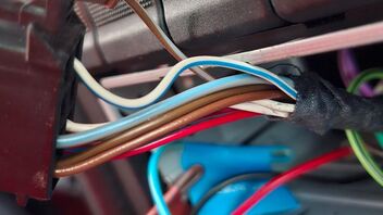

    Das Kabel habe ich schließlich so verlegt wie ich es mir schon dachte.
    Das mit dem Sensor ist jetzt nicht die hübscheste Lösung aber fürs Erste geht es mir nur um die Funktion. Wenn ich später Zeit und Lust habe kann man das noch ändern. War gestern auch nur eine Aktion zwischen Tür und Angel unter Zeitdruck.
    Servo und Wischwasserbehälter hatte ich abgeschraubt und das Kabel dahinter gelegt.
