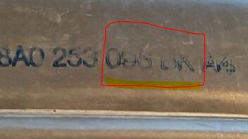

  • Bei mir sind die gelieferten KATs lt. Teilenummern für den C4 V6.
    Eher nicht. ;)
    Für den C4 sind die Kat-Gehäuse, die wohl (Vermutung!) für alle Kats auf einer Maschine gefertigt wurden.
    Die ursprünglichen Nummern 4A0131701AB und -AA stehen für Kats auf der linken Seite (ungerade Endnummer), wurden dann aber zu rechten Kats ---> 4A0131788E bzw. -D (gerade Endnummer).
    Ähnliches kenne ich von den Blinkern Cabrio/Coupe, wo das Grundgehäuse vom (alten) Blinker 895953055A bzw. 895953056A i.V. mit den geänderten NSW weiterverwendet wurde und nur der orange Teil geändert wurde. Die neuen Nummern waren dann 8A0953055 und 8A0953056, die alten Nummern sind aber auf dem Grundgehäuse nur angepasst.
    Unschwer zu erkennen, dass es sich tatsächlich aber um einen rechten als auch einen linken Kat handelt.
    Letztendlich "gültig" sind die oben aufgedruckten blauen Teilenummern:
    8A0253096BK (soweit ich das erkennen kann), durch 8A0253058DX (also rechts) ersetzt und 8A0253095EQ(?), wofür ich jetzt keine Ersatznummer finde, der aber nach der Nummer auf die linke Seite gehört.
    Was letztendlich mit den Altteilen, die ja bei X-Nummern rückgabepflichtig waren, passiert ist und wie die aufgearbeitet wurden, kann ich natürlich auch nicht sagen.
    Schau mal bitte, ob diese Zuordnung (rechts / links) so auch zu den aktuellen Bestellnummern passt.
  • Schau mal bitte, ob diese Zuordnung (rechts / links) so auch zu den aktuellen Bestellnummern passt.
    Bestellt hat ich die günstigsten
    8A0253057CX sowie 8A0253058DX
    Das scheint sich aber mit den aufgedruckten Nummern nicht nachvollziehen zu lassen, lediglich auf einem KAT ist der (Austausch)-Aufkleber mit der Nummer Kennung DX
    für mich könnten die untersten Nummern einen Hinweis auf die Produktion in 2003 geben,,das ist aber auch völlig irrelevant wenn die Dinger jetzt schon 23 Jahre bei Audi im Lager liegen, mich sollten die höchstwahrscheinlich im Autofahrer-Leben überstehen.
  • Das scheint sich aber mit den aufgedruckten Nummern nicht nachvollziehen zu lassen,
    Gerade an den aufgedruckten Nummer, zumindest für den Kat links in den Bildern, ist das für mich eindeutig nachvollziehbar. Montiert wird der ja im Fahrzeug rechts in Fahrtrichtung gesehen.
    Ich gehe sogar davon aus, dass zumindest die Kat-Gehäuse noch viel älter sind oder mit den originalen Werkzeugen hergestellt wurden.
    Das Werk des Herstellers LEISTRITZ, mir bisher nicht mehr in Erinnerung oder sogar unbekannt, wurde Mitte der 90er an den franz. Hersteller FAURECIA verkauft.
    Die nicht geprägten Kennzeichnungen sehen für mich auch so aus, als ob sie erst später aufgebracht wurden. So ähnlich sahen die Kennzeichnungen aus, die auf neue Waffenteile bei der Bw mittels "Elektroschreiber" (kann mich nicht mehr erinnern, wie das Werkzeug genau hieß) aufgebracht wurden, um sie genau einer bestimmten Waffenseriennummer zuordnen zu können. Die E-Nummern könnten die internen Teilenummern der Hersteller / Aufbereiters sein.
    Die Schweißnähte sehen auch unterschiedlich aus.
    Aber alles nur Spekulationen und nicht wirklich wichtig. Hauptsache, die Kats passen (einigermaßen) und funktionieren noch möglichst lange.
