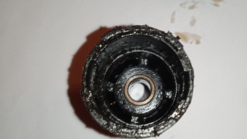

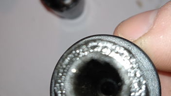

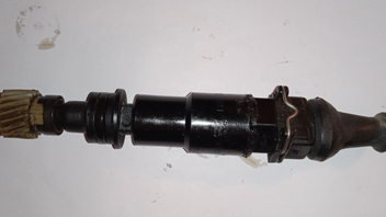

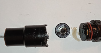

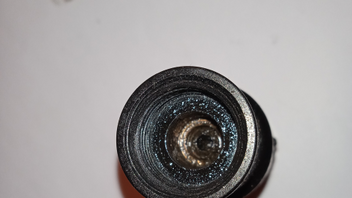

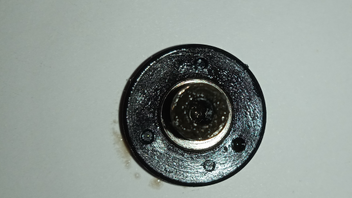

  • Der einzige Grund, den ich mir vorstellen kann, warum die Sensoren ausfallen, ist das klassische Problem dieser Getriebe mit mangelnder Schmierung oder Manipulation. Die Welle ist in ein Kunststoffrad eingegossen, das sich dreht und Impulssignale an den Tachometer sendet. Der Sensor wird ebenfalls mit dem gleichen Differentialöl geschmiert, um ein Festfressen zu verhindern, da es dort natürlich ziemlich heiß werden kann. Auch Verschleiß kann zum Ausfall des Sensors beitragen. Was Manipulationen angeht, weiß nicht jeder, dass man beim Ausbau des Sensors vorsichtig sein muss, da man die Welle aus dem Kunststoff herausreißen kann, wie es bei meinem alten Sensor passiert ist (siehe Fotos).

    Jetzt kann ich auch mal sehen, wie das Teil ausgebaut aussieht, denn..
