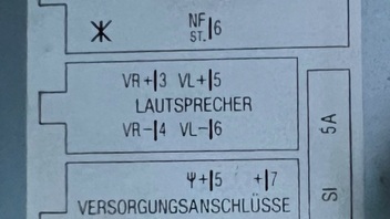

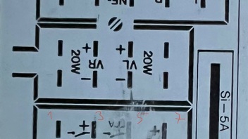

    ich bin ganz neu hier und auch erstmaliger Besitzer eines Audi 80 von 94.
    Ich würde gerne bei meinem B4 von einem Alpha auf ein Beta Radio wechseln, um auch Kassetten hören zu können.
    Das zweite Bild ist aktuell verbaut und bei dem unteren Stecker Position 5-8 belegt. Zusätzlich ist leider eine Wegfahrsperre verbaut.
    Kann mir jemand bei der richtigen Zuordnung helfen, um das erste Bild anzuschließen?
    Vielen Dank im Voraus!

  • Das zweite Bild ist aktuell verbaut und bei dem unteren Stecker Position 5-8 belegt. Zusätzlich ist leider eine Wegfahrsperre verbaut.
    Wegfahrsperre = originale Alarmanlage? oder nachgerüstete Votex WFS ? Sollte eigentlich nicht mit der Radiosteuerung gekoppelt sein
    Beide Schaltschema zeigen die Spannungsversorgung (7/8) sowie die Lichtsteuerung (6) über den Lenkstockschalter und einen Schaltkontakt (5) für bspw eine elektrische Antenne. Die Kontakte 1 und 4 sind beim BETA nicht belegt. Von der Symbolik musst Du ggf. das Kabel Kontakt 5 auf den Kontakt 2 legen, wenn Du eine elektrische Antenne hast. Klemme 3 sollte Zündungsplus sein, brauchst du n.m.K. für das BETA nicht.
    Ich nehmen an, du hast nur passive Lautsprecher im Armaturenbrett?
    Aktivlautsprecher in den hinteren Türen bekommen das NF-Signal auch über Klemme (5), sind diese bei Dir vorhanden?
    Quelle für die Aussagen zum Schemata findest Du hier
  • Bei mir ist die MSI Trading 4032 Wegfahrsperre nachgerüstet worden.
    Genau, es sind nur passive Lautsprecher rechts und links vorhanden. Bei denen auch nur der rechte funktioniert.
    Wenn ich dementsprechend bei der aktuellen Steckerbelegung bleibe und ausschließlich Kontakt 5 auf 2 lege könnte es funktionieren?
  • Ja, aber das brauchst du m.M.n. noch nicht einmal berücksichtigen wenn Du keine elektrische Antenne mit Motor hast.
    Korrektur, richtige Hinweise der Forumskollegen unten folgend. 🤷🏻‍♂️
    Der Antennenverstärker der Heckscheiben Antenne unten benötigt geschaltetes Plus vom Radio.
  • nicht einmal berücksichtigen wenn Du keine elektrische Antenne mit Motor hast.
    Haben die Heckscheibenantennen der Limo nicht auch, wie die Dachantennen im Avant, einen Antennenverstärker, der das Schaltplus vom Radio braucht?
    Ein ALFA hat es n.m.K. im B4 nie gegeben. Wenn das Fahrzeug a.W. ein Radio (mind. BETA) hatte, sollten die vorhandenen DIN-Stecker p&p passen und richtig bestückt sein.
    Nach Hinweis von -marvin- korrigiert. Das ALFA gab es bis einschl. MJ 1994 auch im B4
    Einmal editiert, zuletzt von Peter_Pan_6666 () aus folgendem Grund: Korrektur
  • Haben die Heckscheibenantennen der Limo nicht auch, wie die Dachantennen im Avant, einen Antennenverstärker
    Ja und der Verstärker ist c Säule links verbaut.

  • ... und genau deswegen wird das Radio auch nur keinen oder schlechten Empfang haben, wenn du Pin 5 abklemmst. Auch der Summer, der dich beim Verlassen des Autos vorm Anlassen des Radios warnt, wird leider nicht mehr funktionieren.
    Daher einfach alles so lassen wie es ist. Alpha und Beta kannst du ohne irgendwelche Modifikationen gegeneinander austauschen, wenn die Verkabelung noch original ist.
    An den originalen Radios ist hinten eine zusätzliche Massefahne, die mit der werksseitigen Diebstahlwarnanlage (aufpreispflichrig) verbunden wird. Wird bei verriegeltem Fahrzeug die Verbindung abgezogen, löst die Anlage aus.
    Wenn du keine zusätzlichen Anschlüsse als die im Schema gezeigten finden kannst, hat deine Wegfahrsperre auch keine Verbindung zum Radio (wovon ich ausgehen würde). Ansonsten genauso wieder am Beta anschließen.
