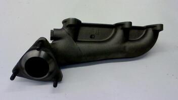

Sollte am Krümmer nicht auch so ein Doppelkonus sein also so schaut es bei aus...
Es ist ein "Einfach-Konus" und der ist Teil vom Krümmer.
Auf dem Bild von goldesel oben nur schwer zu erkennen.
