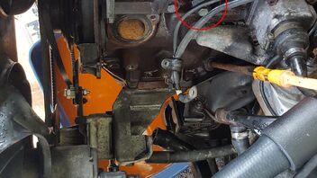

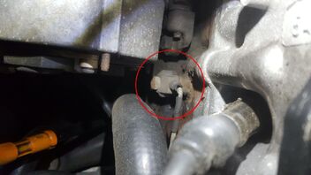

  • Falschluft wie du sagst kann man nie ganz ausschließen, deiner Beschreibung nach hatte ich mal genau das gleiche Problem und bei mir war es der Klopfsensor. Wenn er noch original ist kannst du ohnehin davon ausgehen dass er nicht mehr funktioniert.
  • Okay, danach werde ich dann wohl mal schauen.
    Gibt es einen Weg den Sensor zu überprüfen oder muss ich einfsch einen neuen kaufen und testen?
    Wo finde ich den denn überhaupt am Motor?

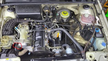

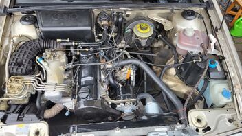

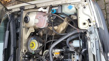

    Ich meine, der JN hat, aber ein Bild vom Motorraum würde helfen, hat keine Leerlaufregelung.
    Nur eine Steuerung, über eine Einstellschraube Umluft um die Drosselklappe und ein Unterdruckgeregeltes Anhebe Ventil.
    Wenn ich richtig liege (Glaskugel), dann kann das alles "normal" bei dir sein.

  • Ich schaue mal dass ich heute Abend noch Fotos mache und vielleicht sogar mal nach dem Sensor sehe.
    Mir ist auch aufgefallen dass ich die Probleme gar nicht genau beschrieben habe, das habe ich auch gerade noch ergänzt..

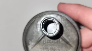

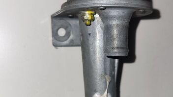

    Der JN hat für das Kaltstartverhalten einen Zusatzluftschieber, der könnte klemmen
    den würde ich mal kontrollieren, siehe Bild
    mein JN im T89Q B3 hatte kein(e) Klopfsensor(en)

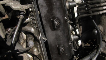

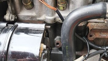

  • Also so wie deine Kraftstoffleitungen schön parallel laufen, hat da noch keiner die O-Ringe an den Einspritzdüsen getauscht. Die sind sicher hart wie Beton, viel Spaß beim ausbau. Dann hilft nur noch rohe Gewalt....
    Zusatzluftschieber ausbauen und testen.
    D.h. kalt offen, warm zu, mehr ist da nicht.
    Wenn der ZLS klemmt, ist im warmen die Drehzahl zu hoch.

    Ich würde die O-Ringe tauschen, den Motor einregulieren wenn das bei dieser KE geht, dann die Leerlaufdrehzahl nach der Repanleitung einstellen und es dann dabei belassen...

  • Zusatzluftschieber ausbauen und testen.
    Das werde ich dann wohl in Zukunft mal testen. Im warmen Zustand läuft er jedoch wie gesagt normal bei knapp über 800 Umdrehungen.
    Also laut dem vom Vorbesitzer geführten Heft wurden diese vor 2 Jahren schonmal erneuert...
