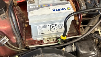

    ich habe den wunderschönen Audi 80, 1.8 BJ1991 von meinem Opa geerbt. Dieser hat 5 Jahre gestanden. Um den Wagen wieder flott zu kriegen hab ich u.a. eine neue Batterie besorgt. Diese wackelt aber ziemlich, gibt es eine Adapterplatte/ -niederhalter?

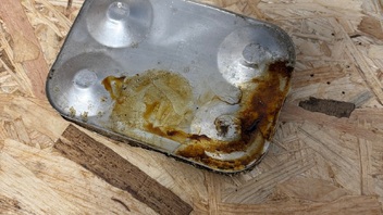

    Die Auflage ist eine spannende Konstruktion, kann mir jemand einen Tipp geben, wie man das Alublech nennt das in der Mitte der Batterieaufnahme sitzt?

  • Hallo, die 4 Noppen nach oben, so wie im Bild. Das passt schon. Wenn das Batteriesäure ist, würde ich das alles schön neutralisieren sauber machen und trocknen.
    Batterie muss eine mit Bauhöhe 175mm sein, sonst passt die Abdeckung nicht mehr. Der Befestigungsadapter hat eine Kerbe, die muss in eine Kerbe der Batterie. Aber die Batterie scheint mir zu klein zu sein, eine Varta E9 wäre besser.
  • Diese wackelt aber ziemlich, gibt es eine Adapterplatte/ -niederhalter?
    Ja, gibt es und die braucht man auch 2 mal, weil die Sockel der aktuellen Batterien nicht zu den alten Haltern aus den 90ern passen.

    Dann hast Du vermutlich immer noch Batterien mit der passenden Bodenleiste.
    Der Standard, insbesondere bei Varta, ist heute die Bodenleiste "B13" und die ist zu dünn, wie man im Bild oben bei genauem hinsehen erkennen kann. Deshalb sind die o.g. Adapterleisten auch in mehr als 100 ET-Katalogen älterer Modelle des VAG-Konzerns gelistet.
    Die Adapterleiste wird mit den Pins in die Bohrungen an der Bodenleiste eingesetzt und stellt so die notwendige Höhe und Form her, damit die Batterie fest unter dem hinteren (festen) Bodenhalter im Batteriekasten sitzt und nicht mehr kippen kann. Ebenso sitzt der vordere geschraubte Halter ohne Adapterleiste nicht richtig auf der abgeschrägten Bodenleiste.
