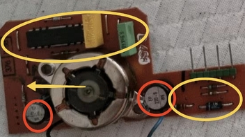

    Hab Mal nen Bild dran gehängt deine Platine kann ähnlich aussehen, um sie zu begutachten müsstest Mal ein vernünftiges Foto von beiden Seiten machen.
    Hier sind die rot eingekreisten Komponenten zu tauschen. Man sieht hier auch das der linke Kondensator auf geplatzt ist. Das gelb markierte ist zu kontrollieren notfalls die Kapazitäten auch tauschen ggf auch die Widerstände fals einer abgebrannt ist wobei das schwierig wird wenn man die Werte nicht kennt.
    es sei noch eins gesagt es gibt verschiedene platinen die auch etwas anders bestückt sind. Die Grund Komponente der Chip und Schrittmotor ist gleich. Es können paar Brücken und Kondensatoren und Wiederstände anders sein damit das für die verschiedenen Tachos passt.
