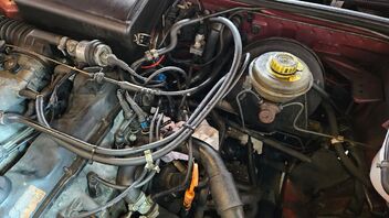

    Ich bin gestern nach Hause gefahren und auf dem Tacho ging plötzlich die Kühlwasser Anzeige an.
    Habe dann gleich geschaut und gesehen, dass fast kein Kühlmittel im Behälter war.
    Ich habe dann gesehen dass aus dem Bereich vom Kühlmittelflsch Wasserdampf rauskam.
    Das Kühlmittel und der Wasserdampf kam aber aus einem Stutzen der am Kühlmittelflansch sitzt. Ich konnte nicht erkennen das da ein Schlauch drauf war. Nach einer Recherche im Internet und Befragung von einem Freund der den gleichen Motor fährt, könnten sie mir nicht sagen was das genau ist.
    Wäre es auch möglich einen normalen Flansch zu kaufen, da dieser dann keinen Stutzen besitzt.
    Ist dieser Stutzen den relevant für etwas?

    Im Anhang sende ich Bilder von dem Stutzen.

    Der Abgang im Kühlwasserflansch war für den nachträglich verbauten Kaltlaufregler (System TwinTec) zur Verbesserung der Emissionsklasse von vermutlich EURO 1 auf EURO 2 (in Deutschland) und müsste in den (deutschen) Fahrzeugpapieren eingetragen sein. Ob der Flansch mit diesem Stutzen im Lieferumfang enthalten war oder selbst angefertigt wurde, kann ich nicht sagen, da ich den Satz für den AAD noch nie in der Hand hatte.
    Zu erkennen an den "Resten" des KLR.
    Wenn Dein Fahrzeug noch kein (deutsches) H-Kennzeichen hat, ist die Außerbetriebsetzung (so wie aktuell) formell Steuerhinterziehung bei der (deutschen) Kfz-Steuer.
    Wenn Du ihn nicht wieder in Betrieb nehmen willst (musst), kannst Du den "normalen" Stutzen verwenden.
  • Bei mir waren Temperatursensor im Kühlerschlauch zum Wärmetauscher, aber egal. Wird ja auch manchmal anders gelöst.
    Kann man erstmal mit einem passenden Schlauch mit dicker Schraube drin verschließen. (Schellen nicht vergessen).
    Ich würde mir einen neuem Flansch besorgen und den einbauen. Hersteller Mezger, der ist auch von der Qualität mehr als brauchbar und dicht. Hatte schon viele andere, die haben sich nach kurzer Zeit verzogen
