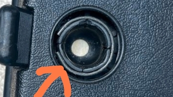

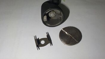

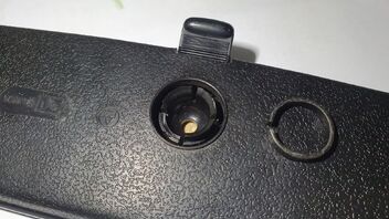

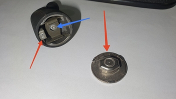

    Übrigens ist diese Kugelpfanne sehr empfindlich, die Kanten vom Napf brechen oft alle ab und dann fällt auch der Sprengring runter. Hält dann natürlich fast garnicht mehr der Spiegel, also am besten nicht abmachen den Spiegel vom Halter. Sieht man auch am letzten Bild von Katzenreh.
    Da ist nur einer abgebrochen, das geht vielleicht gerade noch.

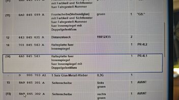

    Das gibt's auch einzeln
    701 845 543 A
    4A0 845 534
