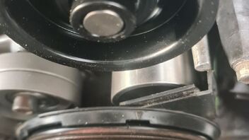

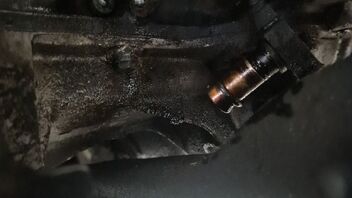

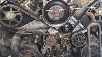

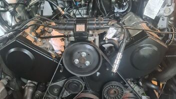

  • Hallo bei meinem Audi 80 B4 V6 2,6 Liter wollte ich demnächst die beiden überholten Zilinderköpfe montieren. Der Zahnriemen war über gesprungen und alle ventile waren verbogen. Jetzt habe ich unten am Motor die Arretierung montiert und probiert ob alles stimmt. Die Markierung ist etwas verschoben wie kann das sein? Siehe Bilder
    Gruß Johannes
  • Die Markierung ist etwas verschoben wie kann das sein?
    Vermutlich sitzt die hintere Kunststoffabdeckung hinter der Riemenscheibe für den Keilrippemriemen nicht richtig.
    Ist aber völlig egal, da die Riemenscheibe und die Abdeckung eh runter müssen, um den Zahnriemen zu montieren. Die Markierung dient im Prinzip nur dazu, Zünd-OT für Zylinder 3 (ja, beim V6 wird Zylinder 3 auf Zünd-OT gestellt, nicht Zylinder 1. Der RLF ist da fehlerhaft, da steht Zylinder 1!) zu finden, um die KW-Fixierung montieren zu können.
    (Siehe SSP Nr. 128 S. 13)

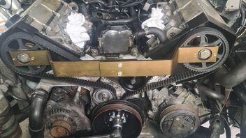

    Eingestellt wird dann durch die Fixierung an der Kurbelwelle i.V.m. dem "Nockenwellenlineal". Am Zahnriemenrad auf der Kurbelwelle und am Motorgehäuse sind auch Markierungen. Wenn Du die Riemenscheibe runter nimmst, sollte es wieder passen.
    Vor der Montage der neuen Köpfe die KW-Fixierung noch mal raus nehmen und die KW etwas zurück drehen. Dann beim rechten ZK Zylinder 3 auf Überschneidung stellen und so den Kopf aufsetzen. Den linken ZK entsprechend einstellen (die großen Bohrungen der Nockenwellen-Fixierplatten müssen sich gegenüberstehen).

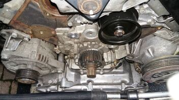

    Ja warum ist der Zahnriemen übersprungen?

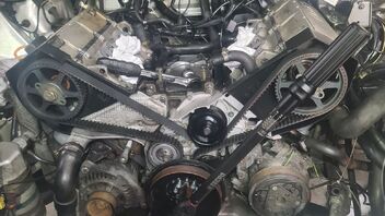

    Das Auto hatte 10 Jahre gestanden und bis dahin ist der Motor auch gelaufen. Sicher beim ersten Versuch war alles etwas steif und wenn man sich dann das Bild ansieht was ich später gemacht habe, ist da so viel Dreck unten auf das Zahnrad gefallen das die Rillen voll waren.... und der Riemen durch gerutscht ist.

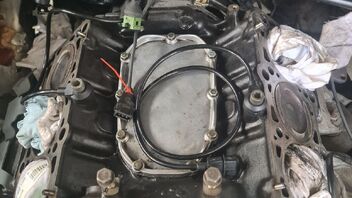

  • Zitat
    Bild vergessen
    Das leuchtet mir ein. Ich hätte auch gestartet.

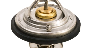

  • Weiß jemand ob es dieses Thermostat mit dem Ventil oder was das auch immer ist dein muss?
    Das ist ein Entlüftungsventil und muss bei der Montage am höchsten Punkt sein. OE-Nr. 078121113F bzw. Mahle/Behr TX 30 87D. N.m.K. war BEHR auch der Erstausrüster).
    Ob das sein muss? :/
    In solchen Fällen sage ich mir immer: "Die Entwickler werden sich schon was dabei gedacht haben ..."
    Andererseits laufen die 5-Zylinder auch ohne das Ventil. Gibt aber auch viele "Kollegen", die das Thermostat mit dem Ventil auch im 5-Zylinder verbauen.
    Bei einem Preis von unter 10 EUR für das Thermostat würde ich das noch wechseln. Solange der Zahnriemen noch nicht montiert ist, geht das ja fix. Später wäre das "Fummelei.

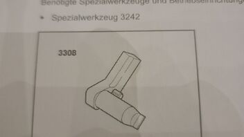

    Verstehe einfach nicht was ein paar Millimeter ausmachen.
    Das musst du die Fragen, die damals das Gemischaufbereitungssystem entwickelt haben...Ggf. wird damit ein richtiger zeitlicher Einsatz des Signals zu anderen Sensoren realisiert (ist aber geraten)??????

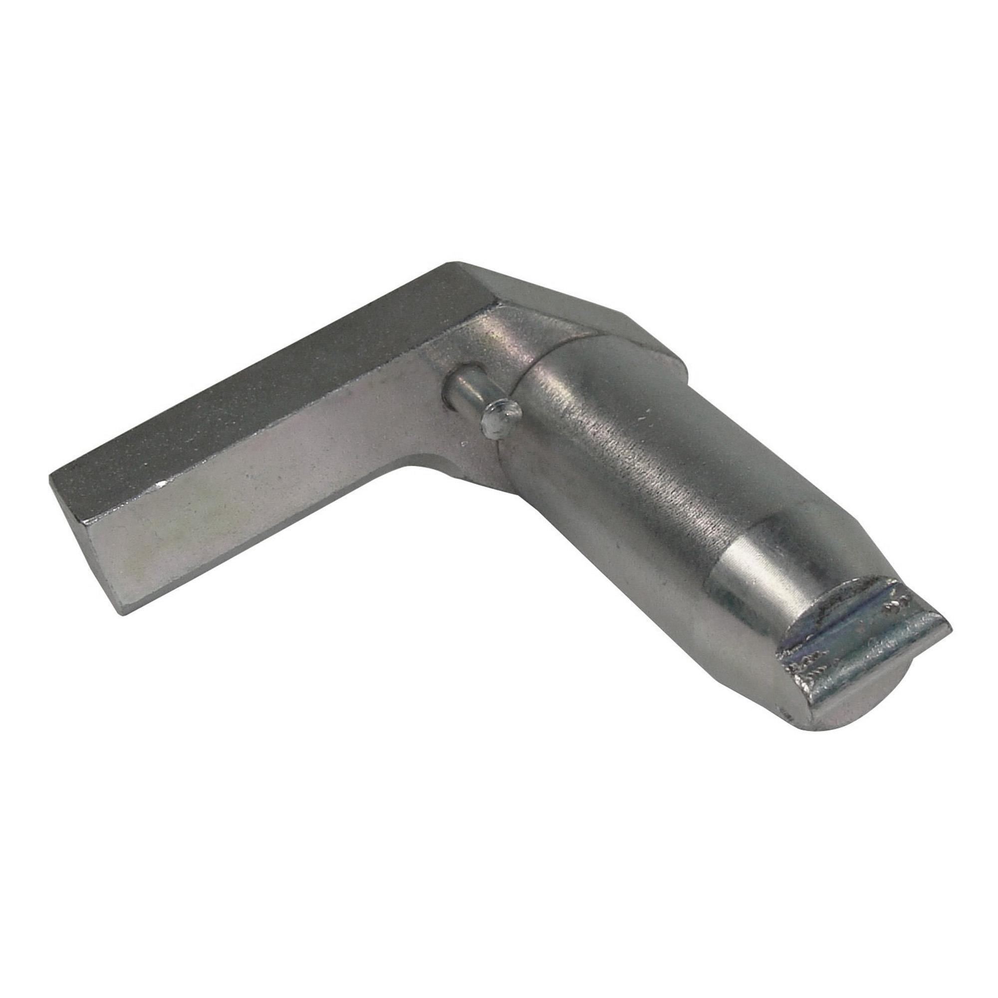

    Ich finde den Punkt nicht worauf ich es einrichten soll.
    Halbwissen und nicht übel nehmen: Spezialwerkzeug organisieren, nach Anleitung vorgehen, dann versteht man ggf. warum. Ich im Moment auch nicht, ich habe es noch nie gemacht.
    So aus der Ferne wird über das Werkzeug eine richtige Winkelausrichtung auf die "Berge und Täler" der Schwungscheibe realisiert. Ggf. braucht man das Werkzeug auch nicht, ist wieder aber mal Halbwissen. Ich bin meist gut "gefahren", wenn ich mit dem Werkzeugen gearbeitet habe.....
    Nebenbei sehen deine Fotos nach Etzel oder wie er heißt aus. Das wirst du hier öfters finden. Das ist eine gefilterte Version der original Audi Repanleitung. Ich kann nur noch mal dringend empfehlen, sich das Original von Audi zu besorgen. Ggf. steht in dem gefilterten wichtiges drin. Ich habe da schon Monate erfolglos an Karren rumrepariert und eingestellt, was mit der original Repanleitung in Sekunden erledigt war. Aber da darf jeder seine eigene Meinung dazu haben....
  • Verstehe einfach nicht was ein paar Millimeter ausmachen. Ich finde den Punkt nicht worauf ich es einrichten soll.
    Vermutlich wird Dein Motor nicht mehr anspringen, wenn das Signal des Drehzahlgebers nicht korrekt zum gleichen Zeitpunkt ansteht, wie die Signale vom Geber für den Zündzeitpunkt G4 und Hallgeber G40. Ohne das Signal springt der Motor auch nicht an.
    Siehe SSP Nr. 150 MPFI für den 2,6 l V6-Motor
    Einen "Punkt" zum Einstellen gibt es nicht. Man braucht das Sonderwerkzeug. Und das "mal gerade" selbst bauen wird auch nicht funktionieren. Die "Nase", die in den Zahnkranz eingreift, sitzt nicht mittig in der Bohrung für den Geber. Zudem scheint sie so empfindlich und genau gefertigt zu sein, dass man dem Werkzeug zur Lagerung eine Schutzhülle spendiert hat.
    Im Netz gibt es eine Datei, um das Werkzeug selbst zu drucken. Ob das funktioniert kann ich natürlich nicht sagen. Die "Nase" hat am Ende nicht den Radius, den das Original - s. hier hat.
    Ansonsten mal bei einem örtlichen VAG-Servicebetrieb, möglichst ohne "Alu-Palast" nachfragen, ob die das Werkzeug noch haben.

    Ich würde zu einem VAG Händler gehen und fragen, ob man dort das Audi Werkzeug (gern Matra) kaufen kann. Nummer hast du ja.....
    Teilweise ist das billiger als das "Netzzeug".
    Und gerade bei den Schrauben vom Zylinderkopf V6 habe mit dem "Netzzeug", auch wenn da ein guter Name drauf steht, ganz ordentlich auf der "Schnauze" gelandet. Schön das Werkzeug abgerissen.... ;( . Das VAG Zeug hält, ist auch deutlich stabiler.....Und hier ist Drehmoment und Winkel vorgegeben.........
