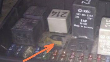

  • Also Anlasser geht haben wir bestromt. Ging davor auch, auch alles richtig angesteckt. Haben nur den Zentralelektrik Kabelbaum getauscht seitdem geht er nicht mehr. Evtl dass mir einer sagen kann welches Kabel am Sicherungskasten vom Anlasswr kommt.

  • Ähm habt ihr auch wieder die Automatikbrücke rein gesetzt?
    Beim Automatik ist da ein Relais drin hast du das beim Schalter drin passierte am Anlasser nix.
    Auch passiert beim Anlasser nix wenn da kein Relais drin ist beim Schalter. Beim Schalter muss da ne Brücke rein.
    Brücke ist drin haben wir nicht rausgenommen. Vom ZAS habe ich noch ein rot/schwarzes Kabel was laut Internet zum Braunen Stecker geht, kann das sein weil das abgeschnitten wurde dass er deswegen nicht mehr anspringt?

  • rot/schwarzes Kabel was laut Internet zum
    Durch aus möglich
    Du kannst ja an diesem Mal messen wenn du den Schlüssel drehst was an kommt. Am zas ist kleme 50 gekennzeichnet da muss beim drehen 12v an kommen. Wenn man Schlüssel los lässt dann nicht mehr.
    Und am besagter Brücke kommt auch 12v an da könntest du mal plus von der Batterie drauf geben wenn der Starter dann läuft weißt du das es in Richtung zas geht oder halt unters Armaturenbrett.
    Was mir noch ein faellt es könnte ja auch dummer Zufall sein das der Schloss Dorn kurz vor der Kapitulation steht und einfach nicht mehr scgafr den zas weit genug zu drehen.
    Also der Gedanke zas ab mit Schraubendreher mal probieren ob's dann startet.
