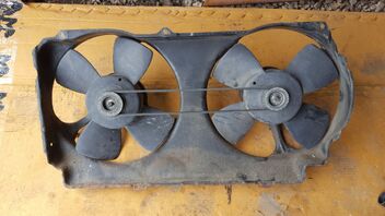

    Ich habe dieses blöde Problem mit dem Kühlmittelgebläse. Er schaltet sich bei Bedarf ein und arbeitet geräuschlos, wenn der Motor läuft, aber wenn er ausgeschaltet wird, schaltet sich die Nachlauffunktion ein und der Lüfter beginnt sich langsamer zu drehen, aber mit schrecklichen, schleifenden Geräuschen. Ich habe überprüft, dass er nicht an das Gehäuse stößt und habe auch etwas Lithiumfett aufgesprüht, was aber nicht viel geholfen hat.
    Hat jemand den alten Lüfter repariert oder ist er nicht reparierbar und der Kauf eines neuen ist die einzige Lösung?

    Das Gehäuse vom Elektrolüfter besteht aus verpressten Blechteilen. Das bekommt man nicht mal zerstörungsfrei auf und ist nicht zum reparieren gedacht.

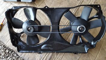

    Für den neuen Lüfter habe ich 36€ bei Ebay bezahlt. Ich nehme an dass man das vierblättrige Kleeblatt vom alten wieder auf den neuen Motor montieren kann, habe es aber nicht ausprobiert.
