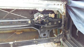

  • Also ja ist elektrisch und die Türpappe ist auch schon runter. Aber leider konnte ich nichts wirklich erkennen. Da wo der Antrieb sitzen muss, kommen die Geräusche her.
    Für mich sieht es so aus, als muss man den ganzen Rahmen aus der Tür bauen, um den Antrieb auszubauen und genauer anzuschauen.

  • Für mich sieht es so aus, als muss man den ganzen Rahmen aus der Tür bauen, um den Antrieb auszubauen und genauer anzuschauen.
    So wie es hier aussieht bekommst du die Befestigungsschrauben (4) nicht im eingebauten Zustand vollständig gelöst.
    Daher die gesamte Kassette (1) durch lösen der Schrauben (6,9,11) komplett raus nehmen.
    Dann kannst Du auch die Laufschienen der Scheibe reinigen und fetten, möglicherweise ist das auch die Ursache für den Ausfall der Fensterheberfunktion.
  • .... die Türpappe ist auch schon runter. Aber leider konnte ich nichts wirklich erkennen.
    Der Motor und der Antrieb für den Seilzug sind auch im eingebauten Zustand nicht sofort zu sehen, da von den Türverstrebungen verdeckt. Das Ganze wird von den drei Mutten in der Tür gehalten.
    Ausgebaut sieht das so aus:
    Da es den linken Seilzug neu nicht mehr gibt, kannst Du mit der Teilenummer 895837397C (ab MJ 1992) nach kompletten FH suchen. da wird einiges gebraucht angeboten.
    Doch, das geht. Aber dann fällt Dir das ganze "Gerödel" auseinander und Du kriegst das im eingebauten Zustand NIE WIEDER zusammen!
