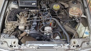

Audi 80 B3 1.9E geht nach auskuppeln während der Fahrt aus.
  • Mach doch mal ein Foto vom der Öl Menge....Damit man einschätzen kann, ob das "normal" ist.

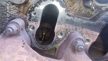

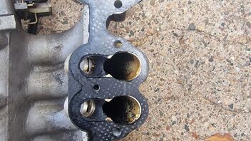

  • Habe das Mysterium geklärt wieso die Einsätze Ölig sind. Hatte eine kaputte Ventildeckeldichtung und das Öl stand dann auf der Ansaugbrücke und ist wohl durch die Undichten O-Ringe an den Einsätzen reingekommen. Ich werde mich mal nach den Reperaruranleitung erkundigen und mir welche holen.
  • Das ist aber nur die Zündanlage, oder?
    Aber schon mal halbe Miete.... :)
    Gut zu hören mit dem Ölproblem.
    Dann ran an die KE..... ;)
    Nebenbei, in der KE Rep unbedingt einregulieren nachlesen, wenn es das Kapitel gibt....
    Wenn die O.Ringe so undicht waren, und einer den Motor einreguliert hat, stimmt er nun sicher nicht mehr.....

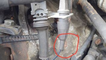

  • Aus der Erinnerung dort wo der roten Punkt ist.
    Ggf. ist noch ein Siegel darüber....
    Öl Verkrustung oder Öl im Motor finde ich nun nicht so schlimm, zumindest nach deinen Fotos.
    Über die Kurbelgehäuse Entlüftung wird ja etwas Öl in den Ansaugtrakt eingeblasen....
    Und richtig, Irgendwann ist es zu Viel Öl, das kann man auf Fotos ggf. schwer erkennen.
    Auf der Stauscheibe erkenne ich den Aufkleber, der die Ruhelage der Stauscheibe erklärt.
    Wie man das Einstellt steht in der Audi Rep Anleitung, ich weiß es aktuell auch nicht mehr....
    Stauscheibe mal hochziehen, die muss über den ganzen Bereich leicht gehen und darf nicht klemmen.
    Sonst haben wir ein Problem.....
    Ich meine, zum testen muss normalerweise die Benzinpumpe laufen.........
    Mal in der Repanleitung nachlesen.....
    Wenn du die Einspritzdüsen hineinschiebst, die o_ringe mit Öl einschmieren.
    Dann geht es leichter rein....
    Lufi könnte man erneuern..... ;)

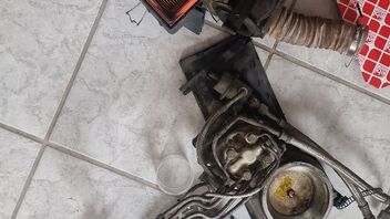

  • Meinst du den Anschlag der Stauscheibe in Ruhelage?
    Er meint den Steuerkolben des Mengenteilers.
  • Ja genau ich meine den steuerkolben des Mengenteilers. Der geht mit dem Daumen relativ schwer rein und kommt sehr langsam von selbst wieder rausgefahren. Rein vom logischen her würde ja sobald die Stauscheibe wieder runtergeht weil weniger luft durch kommt, Der Mengenteiler zu viel Sprit an die einzelnen düsen verteilen weil er ja viel langsamer hinterher kommt, oder irre ich mich da?
  • Das sollte so nicht sein. Ich habe das gerade bei einem Porsche 924 mit K-Jet. Da klemmte der Steuerkoben richtig. D.h. die Gemischanpassung stimmt dann überhaupt nicht, der Motor startet nicht. Der Porsche ist bei Vollgas hängengeblieben, also vom Mengenteiler. Ich habe den Mengenteiler ausgebaut, Steuerkolben herausgezogen und ein wenig bewegt. Nun gleitet er wieder, fällt von allein nach unten bei Lage nach unten. Ob der Mengenteiler richtig geht, wird sich zeigen.....Ich könnte mir vorstellen, der Systemdruck (richtig????) drückt da auch nach unten. Das wäre dann auch der Grund, warum man den Test Stauscheibe anheben bei laufender Benzinpumpe durchführen soll/muss....
    Ich der Passung zwischen Steuerkolben und Mengenteiler darf nicht viel oder gar kein Dreck sein. Rost oder so was wäre vermutlich ein ernstes Problem...
