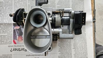

    Ich habe hier grad eine Situation, die etwas unwirklich ist. Es fing an, das die Karre einfach stehen blieb. Der Verursacher war schnell gefunden, die Zündspule war geplatzt. Gut, erstmal eine aus dem Schrottfundus rein, Auto lief wieder. Dabei Verteilerkappe, -Finger und das Geschirr in Augenschein genommen. Sah alles nicht mehr gut aus. Also Verteilerkappe, Finger, Spule, und die Zündkabel neu. Danach fing er mit dem Ruckeln im warmen Zustand an. Zwischenzeitlich fing er an zu tropfen. Auch hier die Ursache schnell gefunden, der Flansch hinten am Motor. Dabei gesehen, das die Schläuche von der KGE völlig matschig sind, und auch ihre Form nicht mehr hielten. Bei Audi Tradition die Schläuche und ein neues Ventil bestellt. Heute alles eingebaut, Dabei gesehen, das die Drosselklappe völlig verdreckt ist. Also die runter, alles sauber gemacht. Neue Dichtung, wieder rein. Alle Schläuche und KGE wieder rein, alles schick. Zur Strafe läuft er jetzt nicht auf die Leerlaufdrehzahl runter. Wenn ich im Motorraum den Bowdenzug einen Tick "zu" drehe, hat er Leerlauf. Aber von allen stellt sich die DK jetzt nicht ganz zurück. Es fehlt immer ein Millimeter.
    Und dann fing jetzt auch noch der Klimakompressor an zu singen... Puh!
    Warum ruckelt er jetzt und kriegt den Leerlauf nicht hin? Das Ruckeln ist unrythmisch, da hab gar keinen Ansatzpunkt... Leerlauf, ich habe doch nur alles sauber gemacht, dann sollte die Klappe doch leichter laufen und nicht hängen bleiben...
    Undank ist der Welten Lohn, die Kiste fordert mich zur Zeit...

  • nix Vergaser, das ist die Drosselklappe.
    Gereinigt mit Drosselklappenreiniger von Liqui Moly.
    Einsprühen, 3 Minuten warten, mit Bremsenreiniger abspülen... geht fix...

    Hattest du das DK Poti abgeschraubt? Vielleicht ist da Reiniger eingedrungen und dadurch schwergängig. Einfach mal abschrauben und kontrollieren ob die Klappe zugeht. Vielleicht ist auch gelöster Schmutz in die Lagerung gelaufen.
    Wir haben hier zwei ABKs, aber eine klemmende Klappe hatte ich noch nicht.
  • Das DK Poti hab ich wohl nicht abgeschraubt. Lediglich die 4 Imbus- und die kleine Sechskantschraube. Alles andere blieb dran. Muss ich wohl morgen nochmal raus holen. Laufen die Wellen der Klappen eigentlich ohne jegliche Schmierung?

  • Zitat
    Welche Sechskantschraube?
    Doch hoffentlich nicht die vom Anschlag der Drosselklappe?
    Die ist aber schön sauber geworden......
    Soweit ich weiß schon.
    Aber ggf ist beim Reinigen mit einen Lappen irgendwo etwas zurück geblieben....
  • ja. ohne Schmierung. Ich würde vielleicht nochmal die Lagerstellen mit Bremsenreiniger spülen.
    Die Lagerung des DK Potis ist ziemlich eigenartig, das sind zwei Scheiben die aufeinander reiben. Ich hatte so ein defektes mal zerlegt.
    Ich reinige das Drosselklappenteil nie, wir haben mal schlechte Erfahrungen bei einem A4 gehabt, lief hinterher nie wieder richtig.
    Wenn du die Anschlagschraube rausgedreht hast, wäre das nicht so gut. Die Einstellung kann man eigentlich nur auf einer Flöwbank machen.
    Kriegt man zur Not auch so hin, wenn es erforderlich ist.
  • Doch hoffentlich nicht die vom Anschlag der Drosselklappe?
    Ne ne, die fasse ich nicht an.
    Werde morgen nochmal alles rausfrickeln und nochmal penibelst reinigen.
