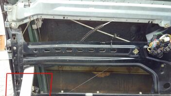

    Über die Betätigung eines Schließzylinders in den vorderen Türen wird durch das Gestänge der Schalter im Stellelement der ZV betätigt. Das Signal schaltet die ZV-Pumpe in Schließ- oder Öffnungsstellung und die übrigen Türen und der Kofferraum werden verschlossen oder geöffnet.
    Im Bild markiert der Steckeranschluss zum Stellelement. Das Stellelement selbst ist durch den "Türöffner" (Fahrzeug steht in einer Schräge) verdeckt.
    Stellelement Fronttüren, seitlich erkennbar der Steckeranschluss für den Schalter
    Natürlich können auch die Schalter in den Stellelementen oder im Schließzylinder der Heckklappe selbst defekt sein, halte ich persönlich aber für weniger wahrscheinlich.
