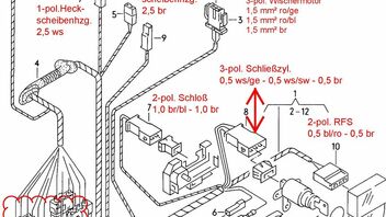

  • Meine Frage bezog sich darauf, wie das Kabel weiter in Richtung Fahrzeugfront verläuft.

    In der D-Säule nach unten, hinter der linken Seitenverkleidung nach vorne. Der schwarze, 6-polige Stecker ist u.a. die Stromversorgung der Rückfahrscheinwerfer.
    Im Übersichtsbild aus der ET-Liste sind jeweils zwei 3-polige Stecker dargestellt. Die sind aber zu zwei 6-poligen Steckern zusammengefasst.
    Falls noch nicht geschehen, besorg Dir die originalen Werkstatt-RLF, sonst wird's "tricky" und es könnte eine Menge kaputt gehen.

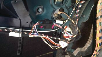

  • kabelbaum im klappenknick war. Wurde schonmal repariert, schön gemacht alles mit Schrumpfschlauch, hatte sich aber doch gelöst.
    Hatte dir ja gesagt das die repstelle nicht in den knick darf aber bitte.
